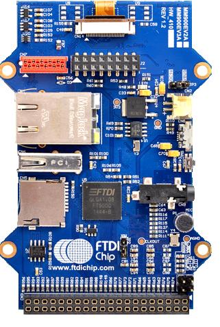

MM900EV2A – полнофункциональный отладочный модуль серии MM900EVxA на 32-разрядном RISC микроконтроллере FT900, оптимизированный для применения в бытовых и промышленных системах автоматизации, в мультимедиа приложениях и пользовательских интерфейсах.

Отладочный модуль содержит богатую периферию, разъемы для подключения диспленых модулей FT800/FT810 EVE и разъемы для подключения внешней периферии. Отличительной особенностью является: фронтальная КМОП камера, аудио кодек с микрофонным входом, отдельный стерео выход на наушники и акустическую систему, два RGB светодиода, часы реального времени с резервным источником питания, разъем и порт Ethernet.
Микроконтроллеры серии FT90X Super Bridge – это высокопроизводительные 32-разрядные RISC микроконтроллеры, которые предназначены для приложений и систем, где требуется набор таких интерфейсов, как HS USB-host, HS USB-slave, Ethernet 10/100, CAN, SPI, I2S, I2C, UART, интерфейс для работы с SD-картами памяти, интерфейс для подключения КМОП-сенсоров. Благодаря технологии выполнения инструкций из теневого ОЗУ, микроконтроллеры обладают практически нулевой задержкой (Zero Wait States) на рабочей частоте 100 МГц.
На плате установлен разъем RJ45 для реализации высокоскоростного обмена данными по сети Ethernet, слот для карт памяти microSD, который может использоваться в приожениях сбора и накопления данных. 40-контактный разъем расширения обеспечивает доступ ко всем сигнальным линиям микроконтроллера. Специализированные разъемы (два 8-контактных с шагом 2.54 мм и один 16-контактный с шагом 0.5 мм) предназначены для подключения дисплейных модулей серии. Интерфейс DFU (Device Firmware Upgrade) может использоваться для непосредственной загрузки кода и исключает необходимость применения внешнего программатора.
В качестве сопутствующего аппаратного инструмента для комплексной отладки может применяться адаптер UMFTPD2A, с помощью которого можно выполнять и стандартные задачи программирования и загрузки кода. Адаптер выполнен на микросхеме многоцелевого многоканального преобразователя USB 2.0 – UART/MPSSE FT4232HL и поддерживает работу в режиме Bit-Bang.

  • полнофункциональный отладочный модуль для разработки и отладки приложений на микроконтроллерах серии FT90x;
  • установлен микроконтроллер FT900:
    • 32-разрядное RISC ядро, рабочая частота до 100 МГц;
    • 256 Кбайт память программ, 64 Кбайт ОЗУ;
    • работа микроконтроллера с нулевыми задержками на частоте 100 МГц;
    • встроенный USB DFU загрузчик;
    • встроенный регулятор напряжения 1.2 В;
    • поддержка спецификации зарядки батареи по USB;
    • встроенные схемы сброса;
    • цифровая периферия и коммуникационные интерфейсы:
      • параллельный интерфейс для подключения камеры;
      • USB 2.0 Device контроллер с функцией зарядки батареи;
      • USB 2.0 Host контроллер;
      • 10/100 Ethernet MAC;
      • два контроллера CAN 2.0;
      • интерфейс I2C ведущий/ведомый;
      • два канала интерфейса SPI-ведомый;
      • один канал интерфейса SPI-ведущий;
      • конфигурируемый интерфейс UART;
      • восемь независимых выходов ШИМ с поддержкой 8-/16-разрядного PCM стерео аудио выхода;
    • аналоговая периферия:
      • 7-канальный АЦП;
      • десять 10-разрядных ЦАП;
    • 100-выводный корпус QFN;
  • установлен модуль фронтальной КМОП камеры с разрешением 1.3 Мп;
  • разъем RJ45 и порт 10/100 Ethernet;
  • стандартный порт USB-A (USB Deveice);
  • стандартный порт micro-B USB для подключения USB Host и питания;
  • встроенный аудио кодек, выходы на наушники и стерео систему;
  • отладочный интерфейс для конфигурирования и программирования FT900;
  • разъемы для подключения внешней периферии и расширения функционала;
  • специализированные разъемы для подключения дисплейного модуля;
  • слот для подключения внешней карты памяти;
  • часы реального времени с резервным источником питания;
  • гибкая система питания отладочного модуля;
  • кнопка сброса;
  • полная программная поддержка:
    • примеры приложений;
    • программные инструменты для разработки и отладки приложений.
