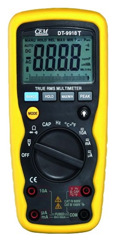

Профессиональный цифровой мультиметр из серии новых моделей, устанавливающих высокие стандарты точности, простоты в использовании, безопасности и надежности.

Основные особенности мультиметра DT-9918T
  • True RMS измерения
  • Безопасное исполнение
  • Установка нуля
  • Удержание максимальных / минимальных / текущих значений
  • Автовыключение
  • Пиковый детектор
  • Линейная шкала
