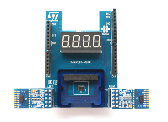

X-NUCLEO-53L0A1 – плата расширения, предназначенная для изучения возможности измерения расстояния и определения жестов с помощью инновационного лазерного датчика расстояния серии VL53L0X, выполненного по запатентованной технологии Time-of-Flight.

Плата расширения совместима с отладочными платами семейства STM32 Nucleo, а также с Arduino UNO R3 совместимыми отладочными платами. Кроме того, возможно дополнительное одновременное подключение  некоторых плат расширения ST к Arduino с целью разработки приложений с Bluetooth или Wi-Fi интерфейсом.
Лазерный датчик расстояния VL53L0X, по сравнению с предыдущими приборами способен измерять расстояния до 2 м с точностью ± 3%. Помимо этого, датчик обладает высокой скоростью работы и энергоэффективностью, потребляя всего 20 мВт в активном режиме и 5 мкА в режиме ожидания, и выполнен в миниатюрном корпусе с размерами 2.4 мм x 4.4 мм x 1 мм. В отличие от обычных инфракрасных датчиков приближения, представленный прибор дает точное измерение расстояния в миллиметрах независимо от цвета и характера поверхности объекта. Высокое быстродействие технологии FlightSense позволяет определять движение в сторону, удаление от датчика  или перемещение из стороны в сторону.
Плата расширения имеет модульную конструкцию и поставляется с двумя дополнительными платами (Satellite Board), на каждой из которых установлен датчик расстояния VL53L0X и специальный разъем для подключения к основной плате. На основной плате датчик расстояния установлен в отдельной секции с защитным стеклом, которое имеет три положения по высоте для проверки работы датчика при разных воздушных зазорах.
Компания предоставляет всю необходимую документацию и ПО.
Представленная плата расширения входит в состав оценочного набора P-NUCLEO-53L0A1, который представляет собой доступный и гибкий способ разработки приложений и прототипирования устройств.

  • основная плата:
    • датчик расстояния установлен в отдельной секции под защитным стеклом с регулируемым воздушным зазором;
    • установлен 4-разрядный светодиодный индикатор;
    • возможность реализации базовых приложений распознания жестов;
  • дополнительные платы:
    • установлен датчик расстояния;
    • 10-выводный разъем для подключения к основной плате;
