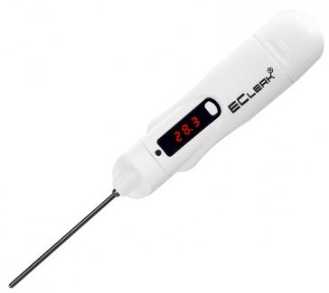

Измеритель - регистратор температуры предназначен для измерения и регистрации температуры по времени с последующей обработкой полученной информации на персональном компьютере.
Logger EClerk-M-T
Основные особенности измерителя температуры:
  • Измерение температуры в 2-х точках;
  • 2 канала;
  • Диапазон измерения температуры -50…+200°С;
  • Объём памяти 260 тыс.значений (на каждый канал);
  • Точность от ±(0.2+0.001Т);
  • 2 исполнения: ЧЭ встроен в корпус или подключается ч/з клеммы;
  • Яркий светодиодный индикатор;
  • Длина зонда от 120 до 500 мм;
  • Диапазон температуры эксплуатации -40…+70°С;
  • Современное ПО на 2-х языках для работы с данными;
  • Возможность записи с временными интервалами;
  • В белом или черном корпусе.
