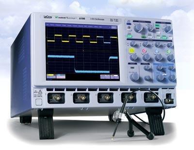

Осциллограф LeCroy WR6051A
  • цифровой запоминающий осциллограф серии WaveRunner 6000A для повседневной работы;
  • время нарастания 750 пс;
  • частота выборки сигнала (макс., однокр.
сиг.) 5 Гв/с;
  • расширенная система дискретизации;
  • объем памяти на канал 2 МБ (4 МБ при объединении каналов), расширение до 24 МБ;
  • внутренняя память до 4-х осциллограмм;
  • вертикальное разрешение АЦП - 8 бит (до 11 в режиме ERES);
  • курсорные и автоизмерения (22 параметра), одновременная индикация до 6 параметров;
  • растяжка х 4 (ZOOM) - тождественная;
  • табло статистической информации, ее графическое представление (гистограммы), прогноз (trend) по 1000 событий;
  • режим "аналогового послесвечения" - цветоразностный, яркостный (от 0,5 сек до бесконечности (по выбору));
  • функции математики (4) - 1 функция одновременно;
  • Быстрое преобразование Фурье до 25 К (БПФ);
  • расширение функций (до 14) математического анализа - пакет программного обеспечения Extended MATH (опция);
  • формирование прикладных настроек - пакет программного обеспечения WR6-XDEV (опция);
  • расширение возможностей анализа интервалов времени, джиттера, частоты сигнала - пакет программного обеспечения WR6-JTA2 (опция);
  • комплексный пакет программного обеспечения WR6-XMAP (XMATH+XDEV+JTA2) (опция);
  • маски для анализа телекоммуникационных сигналов (опция);
  • быстрая оценка формы по заданному шаблону (опция);
  • интерфейсы: Ethernet 10/100 Base-T, Centronics, USB 2,0 (5 шт, 1 - на передней панели), RS-232, SVGA (опция - GPIB);
  • возможность дистанционного управления;
  • процессор (CPU) - 1700 МГц (миним.), жесткий диск - от 40 ГГБ, ОЗУ - 512 МБ, операционная система - MS Windows XP PRO;
  • цветной ЖК - дисплей 8.4", сенсорный экран - SVGA 800 x 600.
