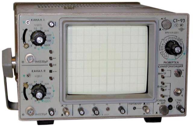

  • Подаю на Х то же что на Y. По-идее должна быть наклонная черта. но показывает вертикальную полосу слева. и то пришлось покрутить правую верхнюю ручку чтоб вылезла. переключатель Х нажал. это что - неисправность где-то на тракте от гнезда до блока развертки?
  • наверное это потому, что осцилоскоп двухлучевой и развертка работает немного по другому...
  • а с ним что, невозможно [URL="http://radiostorage.net/?area=news/1590"]подобные штуки[/URL] делать ? насколько я понял, он двухканальный, но вроде как не двухлучевой. т.е. одновременно 2 графика не рисует - чередует между каналами либо после прохода луча, либо с частотой 100кГц.
  • К сожалению нет под рукой такого осцила и инструкции пока не нашел ( да и не нужна она мне),поэтому не скажу двухлучевой или двухканальный это осцил. Но для того что вы хотите не нужно двух.... осцил. Можно и одноканальный, но задействовать надо ГОРИЗОНТАЛЬНУЮ ( Х ) и ВЕРТИКАЛЬНУЮ ( Y) развертки. Посмотрите где то сзади или сбоку может и есть вход Х. И с уровнями поосторожнее, а то можете сжечь вод Х. Он не всегда предназначен для прямого включения.
  • действительно это двухканальный осциллограф. для наблюдения фигур Лиссажу необходимо подать сигнал на пластины Х и пластины Y. если частота и амплитуда будут одинаковы, а фаза не будет плавать( а от одного источника фаза точно савпадет)будет видна наклонная линия.. если источники разные и фаза плавает, но частота одна, то будет наблюдаться вращающийся эллипс. если наблюдается вертикальная поласа, то речь идет о том, что сигнал на пластины Y не подан. проверить можно так. - подать сигнал на вход Х, на Y не подаем ничего. должна наблюдаться горизонтальная полоса. судя по описанию - неисправен канал Х или сигнал неправильно подан?!...
