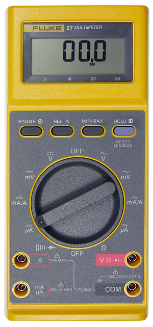

Мультиметр FLUKE-27
FLUKE-27 Аналого-цифровой мультиметр
• Ручной и автоматический выбор пределов измерений
• Дисплей 31/2 разряда (max.

3200), линейная шкала 31 сегмент
• Защита для работы в сверхтрудных условиях (высокая температура, холод, влажность, ЭМП, вибрация и др.)
• Водонепроницаемый сверхпрочный корпус
• Функция Touch Hold: удерживание данных на дисплее
• Диапазоны: DCV 320 мВ - 3.2 - 32 - 320 - 1000 В (0.1% ±1) ACV 320 мВ - 3.2 - 32 - 320 - 1000 В (0.5% ±3) DCI 320 мкА - 3.2 - 32 - 320 мА - 10 А (0.75% ±2) ACI 320 мкА - 3.2 - 32 - 320 мА - 10 А (1.5% ±2) 320 Ом - 3.2 - 32 - 320 кОм - 3.2 - 32 МОм (0.2% ±1) C 1 -10 - 100 - 1000 мкФ - 10 мФ (1.9% ±2)
• Тест диодов
• Режим прозвона цепей на проводимость со звуковым сигналом
• Тест проводимости
• Режим относительных измерений
• Сохранение min и max значений
• Защита класса CAT III, 1000 В, пожизненная гарантия
• Размеры: 203 x 95 x 56 мм
• Вес: 750 г
