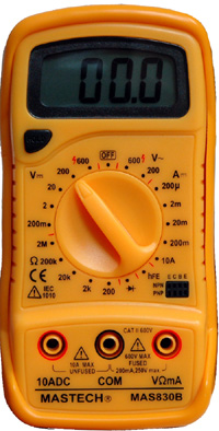

Серия MAS83 цифровых мультиметров Mastech являются малогабаритными измерительными приборами с 3,5-разрядным ЖК дисплеем и ручным выбором пределов измерений.

В отличие от мультиметров Mastech серии M83 серия MAS комплектуется защитным чехлом, оберегающий прибор от повреждений при падении или неосторожного обращения с ним. Этот защитный чехол обладает так же подставкой, позволяющей установить прибор под углом, что значительно облегчает работу с ним. Все приборы серии MAS обладают функцией фиксации последних результатов измерений (кнопка "HOLD"). У модели MAS 830L существует режим подсветки дисплея с автоотключением, что является очень удобной функцией в случае проведения измерений в условиях недостаточной видимости.
Все модели цифровых мультиметров Mastech серии MAS83 позволяют измерять постоянное и переменное напряжение, постоянный и переменный ток, сопротивеление и коэффициент усиления биполярных транзисторов (h21). Модель MAS838 позволяет измерять температуру окружающей среды и комплектуется выносной термопарой. Прозвонить электрическую цепь и определить качество соединения радиолементов в электрической схеме можно с помощью всех измерительных проборов серии MAS, за исключением модели Mastech MAS830.
Все мультиметры серии MAS питаются от одной батареи 9 В типа "Крона"

Технические характеристики
Наименование Значение
Выбор пределов измерений ручной
Тип индикатора цифровой
Количество разрядов индикатора 31/2
Измерение постоянного напряжения есть
Диапазоны измерения постоянного напряжения 200 мВ - 2 - 20 - 200 - 600 В
Измерение переменного напряжения есть
Диапазоны измерения переменного напряжения 200 - 600 В
Измерение постоянного тока есть
Диапазоны измерения постоянного тока 200 мкА - 2 - 20 - 200 мА - 10 А
Измерение сопротивления есть
Диапазоны измерения сопротивления 200 Ом - 2 - 20 - 200 кОм - 2 МОм
Тест диодов и транзисторов есть
Прозвонка цепей на проводимость есть
Режим удерживания данных на дисплее (Data Hold) есть
Размеры,мм 138 х 69 х 31
Вес, г 170
