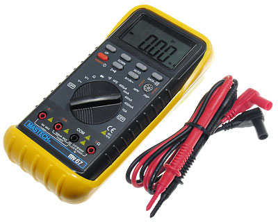

Мультиметр Mastech MY67
Самая многочисленная серия цифровых мультиметров Mastech - профессиональная серия MY - включает в себя 10 великолепных измерительных приборов с огромным набором всевозможных функций.
Цифровой мультиметр Mastech MY67 позволяет измерять величины силы постоянного и переменного тока, постоянного и переменного напряжения.
сопротивления, коэффициента усиления биполярных транзисторов. Высокое входное сопротивление не вносит погрешности при измерениях величин и говорит о высокой точности прибора. В приборе применен АЦП с измерением значений методом двойного интегрирования. Выбор пределов измерения величин производится автоматически за исключением измерения силы тока. В этом случае круговым переключателем выбирается предел измерений, а кнопкой выбирается переменные или постоянные значения измеряемой величины.
С помощью мультиметра MY67 можно проверятьполупроводниковые диоды и прозванивать электрические цепи. Результаты измерений выводятся на крупный цифровой 31/2 -разрядный ЖК-дисплей. С помощью кнопки "HOLD" можно зафиксировать значение последнего измерения. Питание мультиметра осуществляется от одной батареи 9 В типа "Крона" Система автоматического отключения питания выключит прибор после примерно 40 минут его бездействия. Яркий и заметный защитный кожух из мягкого полимера, входящий в комплект поставки мультиметра Mastech MY67, сохранит прибор от повреждения при падении или ударе. Рабочее положение измерительного прибора можно изменять с помощью упора на тыльной стороне корпуса.
