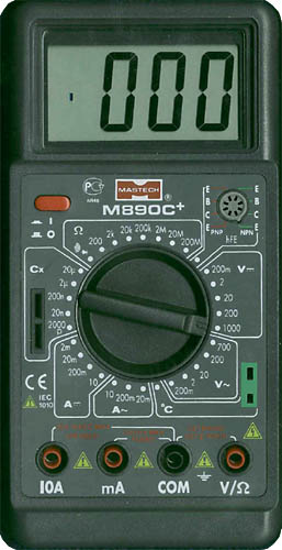

  • спасибо за информацию но мне нужна схема
  • Может это пригодится: В журнале Радiоаматор, 2001, № 11, стр. 29 есть статья "Ремонт мультиметра «Mastech M890C". Схемы там нет, но утверждается, что чип-паук это бескорпусный аналог К572ПВ5. Нужно сравнить напряжения на ножках с типовыми для К572ПВ5 и если отличаются менять микросхему по методике, которой и посвящена статья.
  • Не знаю,как там, а в моём VC9805A это на 100% соответствует действительности. На плате "плевок", покрытый краской. Но в плате предусмотрена установка стандартного корпуса DIP, необходимо только (если сдохнет) плевок удалить.
  • Хм, содрать плевок тоже некая трудность, нужно не задеть дорожки, который находяться около и под "плевком". Главная не исправность которая образуется ( мои заметки ) это прибор начинает серьезно врать - но это уже назвать приборот сложно.
  • Земляк, в моём приборе можно не срубать "плевок", достаточно просто отрезать идущие к нему дорожки на печатной плате.
