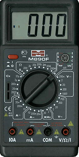

  • Купил данный прибор и сразу столкнулся с проблемой-завышение показаний напряжений (как преременного так и постоянного). Полазил по инету и нашел решение токлько для постоянного напряжение:подкрутил один подстроечник и показания стали в норму. Сопротивления показывает отлично. Я бы его не рекомендовал !!! На фото не Mastech, а китаец Uni-T
  • у мня оригинал уже 5лет отлично работает,я к нему добавил еще делитель частоты и получилось приемлемый частотомер
  • Многие приборы данной фирмы при измерении падения напряжения на диодах и P-N переходах транзисторов выдают слишком малый ток. Из-за этого впервые столкнувшись с этим прибором при измерении диода, после которого стоит большой электролит, я подумал что диод пробит, так как показания прибора были одни ноли(импульсный б.п.). И постепенно ждать, когда же конденсатор зарядится, мне просто надоело и прибор пошёл в утиль-в машине катается теперь. Ещё у многих моделей этой фирмы(без автовыбора пределов измерения) часто "глючит" переключатель режимов/пределов измерений.
  • P-N переходы некогда не проверяю цифровым прибором ,для этого еще с прошлого века у меня работают советские тестери Ц43...
  • У меня пару раз при проверке р-n переходов мощных тр-ров типа КТ819 в металле стрелочник показывал исправность но при включении в схему оные не работали цифровик отлавливал пробой перехода К-Э
