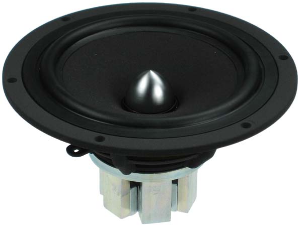

Seas M15CH002 is a 15cm (5") - СЧ динамик класса Hi-End, способный наиболее нейтрально и прозрачно воспроизводить подаваемый на него звуковой сигнал.
Низкие искажения и производимые шумы динамика устанавливают новые стандарты для среднечастотных динамических головок.
Бумажный диффузор с уникальным покрытием Nextel обеспечивает ровную амплитудно-частотную характеристику (АЧХ) и очень низкие вносимые искажения, как результат - практически полное отсутствие окраса в звучании, даже в "критических" диапазонах частот.
Патентованная магнитная система HEXADYM с акустически прозрачной контрукцией позволяет избежать нежелательных резонансов и шума воздушного потока.
Магнитная система основана на 6 маленьких, радиально намагниченных блоках из неодима.
Тяжелые медные кольца, установленные ниже и выше полюсов, уменьшают нелинейные и модуляционные искажения.
Хромированная латунная "пуля" улучшает охлаждение магнитной системы.
Чрезвычайно жесткая и устойчивая металлическая корзина гарантируют устойчивую работу мидбаса даже при критических нагрузках.
Большие окна в корзине (выше и ниже центрирующей шайбы), уменьшают звуковые отражения, шум вентилирующей струи и уменьшают частоту резонанса.
