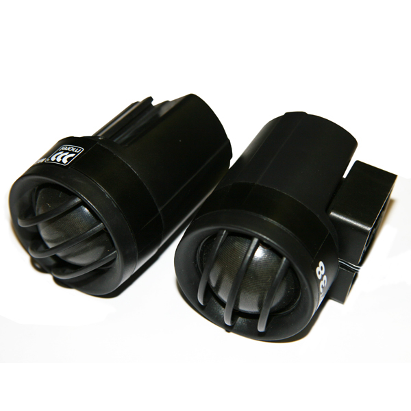

Динамик ВЧ Morel Tweeter MDT 38
Этот высококачественный ВЧ динамик, является небольшой "вершиной", среди высококлассных высокочастотных динамиков.

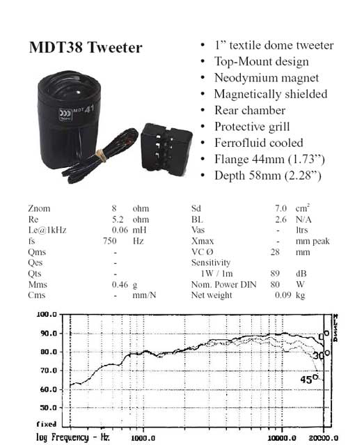

Конструкция пищалки позволяет устанавливать его прямо на верхнюю крышку корпуса СЧ-НЧ звена, чтобы минимизировать расстояние между ВЧ динамиком и вуфером. Может применяться с "открытой" установкой. Ультра компактная, легковесная, вентилируемая неодимовая магнитная система присоединена к заглушенной тыловой камере. Это позволяет получить низкую точку резонанса (750 Гц), поэтому динамик может использоваться с простыми разделительными фильтрами (кроссоверами) 1-го или 2-го порядка. Магнитоэкранирование позволяет использовать динамик в A/V системах и домашних кинотеатрах, но, т.к. динамик не имеет 100%-ой магнитной экранировки, поэтому предлагаем проверять возможность использования динамика в Вашей системе самостоятельно. Охлаждение ферромагнитной жидкостью и звуковая катушка большого диаметра (28 мм) позволяют подводить к динамической головке большую мощность. Позолоченные выводы для подключения.
  • 1"-й шелковый купол
  • Неодимовая магнитная система
  • Охлаждение ферромагнитной жидкостью
