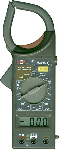

Все три модели позволяют производить измерения переменного тока, сопротивления, постоянного и переменного напряжения и (при использовании специальной приставки - измерителя изоляции Mastech M261) сопротивление изоляции.
Отличительной особенностью токовых клещей Mastech M266C является возможность измерения значения температуры окружающей среды в широком диапазоне. В зависимости от положения дискового переключателя, измеренное значение температуры может индицироваться как °C, так и в °K. В отличии от токоизмерительных клещей Mastech M266F модель Mastech M266C не позволяет измерять частоту входного сигнала на щупах, но также позволяет производить измерения переменного тока, сопротивления, постоянного и переменного напряжения и (при использовании специальной приставки - измерителя изоляции Mastech M261) сопротивление изоляции.
Полученные значения преобразуются процессором методом двойного интегрирования и отображаются на большом (15 х 47 мм) 3 1/2 -разрядном ЖК дисплее с размерами . Питание токоизмерительных клещей осуществляется от одной батареи 9 В типа 1604 или 6F22 ("Крона").

Mastech M266С+
Разрядность.
3 ½ разряда
Постоянное напряжение U=, В
0.2 / 2 / 20
200 / 1000
Переменное напряжение U~, В
200 / 750
Переменный
ток I~, А
20 / 200 / 400
Сопротивление R, кОм
0,2 / 20 / 2000
Звуковой пробник
< 50 Ом
Проверка диодов
да
Дополнительные функции:
измерение температуры, °C
от 0 до +75
контроль сопротивления изоляции (с
приставкой Mastech М-261), МОм
** /U испыт. = 500 В
20 /
2000
Питание
9 В, элемент 1604 или 6F22 («Крона»)
Раскрыв клещей, мм
50
Память «HOLD»
да
Габариты, мм
96 × 235 × 46
Вес, грамм (с батареей)
310
