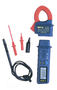

Токоизмерительные клещи Mastech M97(A)B
Серия токовых клещей Mastech M9 включает в себя три модели: клещи-автомат M932, M9912 и клещи-приставку M97B.
Токоизмерительные клещи Mastech M932 имеют автоматический выбор пределов измерений.
Они позволяют измерять значение силы переменного тока и напряжения, а так же прозвонить соединение.
Токовые клещи Mastech M9912 с большим ЖК-дисплеем, имеющим помимо цифровое поле еще и графическую шкалу. Выбор пределов измерения может производиться как вручную, так и в автоматическом режиме. Клещи позволяют проводить измерения силы постоянного и переменного тока, значения постоянного и переменного напряжения, значений сопротивления, частоты и прозвонить схему на качество соединения.
Токовые клещи-приставка Mastech M97B работают с любым цифровым мультиметром Mastech и позволяют измерять силу переменного тока. Клещи-приставка преобразуют измеренное значение силы тока в напряжение и передает по щупам на цифровой мультиметр. Значению измеренной силы тока в 1А соответствует уровень напряжения на щупах в 10мВ.
Токоизмерительные клещи Mastech M97B
Mastech М97В
Диапазон измерения, А
0,1 - 300
Выходное напряжение, мВ
10 на 1 А тока
Рабочее напряжение, В
600
Максимальная высота применения, м
2000
Рабочая температура, °C
0 - 50
Температура хранения, °C
-20 - 60
Тип преобразования
ток в индуктивной катушке
Температурный коэффициент
0,2 х (точность) / °C
Выходной импеданс, Ом
< = 45
Раскрыв клещей, мм
30
Максимальное сечение проводника, мм
29
Размеры, мм
80 х 156 х 35
Вес, г
220
