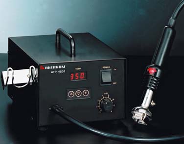

Паяльная станция АТР-4501 предназначена для монтажа и демонтажа электронных компонентов при помощи горячего воздуха и может применяться для схем SOIC, CHIP, QFP, PLCC, BGA и т.
АТР-4501 Термовоздушная паяльная станция АКТАКОМ
Оптулс
АТР-4501 АКТАКОМ
Актаком
23 994 ₽
д.
АТР-4501 может использоваться с держателем нагревателя АТР-9702, держателем плат АТР-9703 (комплект АТР-9701) и является более совершенной заменой модели АТР-4100.
– Антистатическая защита.
– Автоматическое охлаждение при отключении.
– Цифровая индикация.
Техническая характеристика
Станция
  • Насос диафрагменного типа производительностью 24 л/мин.
  • - Напряжение питания: 220...240 В, 50/60 Гц.
  • - Потребляемая мощность: 320 Вт.
  • - Степень защиты: исполнение в коде IP 41.
  • - Предохранитель: 250 В / 3 А.
  • - Условия эксплуатации: 0…40°С, влажность менее 90 %.
  • - Условия хранения транспортирования: -20…+60 °С, влажность менее 90 %.
  • - Габаритные размеры: 245 x 187 x 135 мм.
  • - Масса 4 кг.
Паяльник (термофен):
  • Температура горячего воздуха 100...480 °С.
  • Длина 196 мм.
  • Масса 120 г.
Стандартная комплектация
  • Паяльная станция.
  • Паяльник для пайки горячим воздухом (термофен).
  • Держатель паяльника.
  • Большой проволочный захват.
  • Малый проволочный захват.
  • Нагревательный элемент (установлен в паяльнике).
  • Комплект насадок АТР-8810, АТР-8920, АТР-8924, АТР-8930.
  • Руководство по эксплуатации.
Дополнительная комплектация
  • Насадки для монтажа и демонтажа электронных компонентов и схем (QFP, SOP, PLCC).АТР-4501 Паяльная станция
