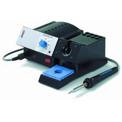

Станция Analog60A укомплектована универсальным паяльником ErgoTool (24В, 60Вт / 350°C, 75Вт при 280°С) с малоинерционным керамическим нагревателем и долговечным жалом 832CD. Имеет плавную регулировку температуры в диапазоне 150-450°C и возможность калибровки. Опция механической фиксации положения ручки управления температурой
позволяет предотвратить несанкционированные действий радиомонтажника. Применяется для серийного навесного и поверхностного (SMT) монтажа.
Технические характеристики
Станция
  • Диапазон температур 150˚С - 450˚С
  • Регулировка температуры аналоговая, плавная
  • Стабилизация температуры +/- 1 ˚С, с применением технологии SENSORTONIC
  • Потребляемая мощность 60 Вт
  • Напряжение питания управляющего блока 220 - 230 В
  • Напряжение питания паяльного инструмента 24 В
  • Размеры 125 х 90 х 150 мм
  • Вес 1,4 кг
Паяльник
  • Мощность 60 Вт
  • Время нагрева до 280 ˚С 60 с
  • Температурный диапазон 150 °С - 450 °С
  • Комплектуется стандартным жалом 832CD
  • Нагревательный элемент 68100J
  • Общая длина (без кабеля) 200 мм
  • Вес 60 г
  • На передней панели управляющего блока станции расположен аналоговый регулятор температуры. В основании управляющего блока расположена кнопка вкл/выкл.
  • Унифицированный управляющий блок (Analog 60A) любой станции серии Analog 60A может работать с универсальным паяльником ErgorTool, микропаяльником MicroTool, термопинцетом Ersa Pincette 40.
  • Паяльник оснащен РТС-нагревателем, электрическое сопротивление которого увеличивается с ростом температуры. Кроме того, благодаря автоматическому снижению передаваемой мощности на высоких температурах, РТС-нагреватель чрезвычайно редко перегорает.
  • Паяльник комплектуется долговечным жалом 832CD с внутренним подогревом. Производитель предлагает широкий выбор сменных жал, что обеспечивает многофункциональность инструмента.
  • Предусмотрена возможность использования паяльника с различными дымоуловителями. Антистатическое исполнение оборудования дает возможность работать с компонентами, чувствительными к статическому электричеству. Сертифицированная по спецификации MIL-SPEC/ESA, паяльная станция может быть использована в сервисных центрах, авторизованных производителями.
