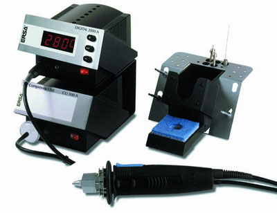

Паяльная станция Ersa DIG2000A-XT

Станция Dig2000A
  • Напряжение питания ~220-240 В, 50 Гц, 80Вт
  • Диапазон температур 50-450 °С
  • Абревиатура А Антистатическая
  • Светодиодный индикатор 3-х разрядный
  • Габаритные размеры 90 х 123 х 150 мм
  • Масса 1,4 кг
Компрессор СU100A
  • Напряжение питания ~220-240 В, 50 Гц, 45Вт
  • Импульсная тяга 0,5 Бар за 55 мс
  • Пропускная способность 4,5 л/мин
  • Масса 1,25 кг
Вакуумный термоотсос X-Tool
  • Напряжение питания ~24В, 2х60Вт
  • Нагреватель Керамический, марка 72100J011
  • Напряжение утечки наконечника менее 2 мВ
  • Длина термоотсоса 70 мм
  • Время нагрева до 200°С ~ 40 сек.
  • Масса (без шнура) 240 гр
Комплектация
  • Паяльная станция DIG 2000A
  • Компрессор СU100A
  • Термоотсос X-Tool с насадкой 722EN1223
  • Руководство по эксплуатации
Особеннсоти выбора паяльной станции
  • Для термоотсоса изготавливаются наконечники серии 722
  • Станция предназначена для демонтажа компонентов из многослойных печатных плат.
  • К управляющему блоку Dig203A подключаются также инструменты: MicroTool, PowerTool, ChipTool, TechTool
Паяльные станции DIG2000A-XT
DIG2000AXT, DIG2000A XT
