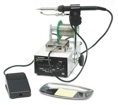

Паяльная станция с автоматической подачей припоя, ножная педаль.
Мощность паяльника 60 Вт. Температурный диапазон 240...480 град.С. Ручной и автоматический режимы подачи припоя. Скорость подачи припоя 2,7-27 мм/с, время подачи припоя 0-2,7 с., диаметр используемого припоя 0,6/0,8/1,0/1,2 мм. Антистатическое исполнение, возможность применения при бессвинцовой пайке. Паяльник с насадкой АТР-8202 Ручной и автоматический режимы подачи припоя обеспечивает полную гибкость в работе. Легкая замена припоя различного диаметра от 0,5 до 1,6 мм. Надежный керамический нагревательный элемент. Автоматическая подача припоя снижает разбрызгивание флюса и капель припоя во время пайки. Управление подачей припоя с помощью педали.
Компактный дизайн. Антистатическое исполнение. Соответствует требованиям, предъявляемым к бессвинцовой пайке. Широкая номенклатура сменных наконечников для пайки.
Техническая характеристика
  • Потребляемая мощность 60 Вт
  • Рабочее напряжение нагревательного элемента 24 В
  • Диапазон температуры 200...480 °С
  • Сверхмалый статический потенциал жала (менее 2 мВ)
  • Сопротивление заземления жала менее 2 Ом
  • Подача скорости припоя 2.7...27 мм/с
  • Подача длины припоя 0...150 мм
  • интервал времени подачи припоя 0...2.7 с
  • автоматичекая подача припоя: 9 режимов
  • Диаметр подаваемого припоя 0.5/0.6/0.8/1.0/1.2/1.4/1.6 мм
  • Масса катушки припоя не более 1 кг
