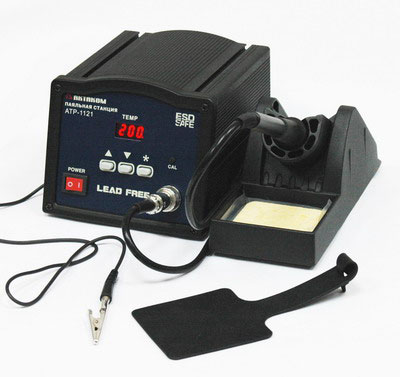

  • Сверхбыстрый нагрев наконечника паяльника переменным магнитным полем: время достижения температуры до 350 °С составляет всего 25 с.
  • «Интеллектуальный» способ пайки: мощность паяльника изменяется в зависимости от теплоемкости контакта и площади пайки.
  • Невероятно высокая скорость восстановления температуры: в момент касания платы температура наконечника падает, магнитные свойства материала мгновенно восстанавливаются, и наконечник мгновенно начинает поглощать энергию из магнитного поля, стремясь удержать температуру в точке Кюри.
  • Точное поддержание температуры пайки: сенсорный датчик температуры находится на конце жала паяльника.
  • Предотвращение теплопотерь: нагреву подвергается сам наконечник, а не нагревательный элемент, как в традиционных паяльных станциях с керамическим нагревателем.
  • Длительный срок службы наконечника: пониженная температура жала паяльника вне пайки позволяет уменьшить выгорание жала и увеличить его срок службы.
  • Отсутствие необходимости калибровки станции: индукционный паяльник не может поддерживать иную температуру, чем температура точки Кюри.
  • Режим энергосбережения: если паяльная станция не используется более 20 мин., температура паяльника понижается до 200 °С, при возобновлении работы, температура паяльника быстро стабилизируется.
  • Легко удовлетворяет требованиям бессвинцовой пайки и гарантировано обеспечивает высокое качество традиционной пайки.
  • Возможность блокировки заданного температурного режима с помощью ввода пароля.
  • Антистатическое исполнение.
