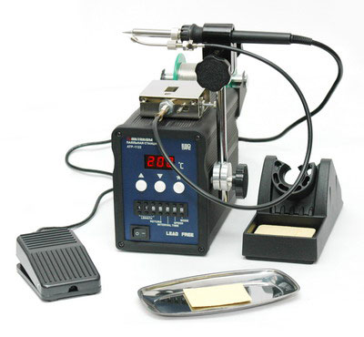

АТР-1122 Индукционная профессиональная паяльная станция АКТАКОМ
Оптулс
АТР-1122 АКТАКОМ
Актаком
40 614 ₽
  • Сверхбыстрый нагрев наконечника паяльника переменным магнитным полем;
  • «Интеллектуальный» способ пайки: мощность паяльника изменяется в зависимости от теплоемкости контакта и площади пайки;
  • Невероятно высокая скорость восстановления температуры: в момент касания платы температура наконечника падает, магнитные свойства материала мгновенно восстанавливаются, и наконечник сразу же начинает поглощать энергию из магнитного поля, стремясь удержать температуру в точке Кюри;
  • Точное поддержание температуры пайки: сенсорный датчик температуры находится на конце жала паяльника;
  • Предотвращение теплопотерь: нагреву подвергается сам наконечник, а не нагревательный элемент, как в традиционных паяльных станциях с керамическим нагревателем;
  • Длительный срок службы наконечника: пониженная температура жала паяльника вне пайки позволяет уменьшить выгорание жала и увеличить его срок службы;
  • Отсутствие необходимости калибровки станции: индукционный паяльник не может поддерживать иную температуру, чем температура точки Кюри;
  • Возможность блокировки заданного температурного режима;
  • Ручной и 9 автоматических режимов подачи припоя;
  • Цифровой индикатор и микропроцессорное управление температурой позволяет легко контролировать процесс пайки;
  • Антистатическое исполнение;
  • Возможность применения при бессвинцовой технологии пайки.
Технические характеристики
  • Напряжение питания 36 В/400 кГц;
  • Диапазон температур 200...420 °С;
  • Потребляемая мощность (max) 90 Вт;
  • Подача скорости припоя 2.7...27 мм/с;
  • Интервал времени подачи припоя 0...2.7 с;
  • Длина подачи припоя 0...150 мм;
  • Диаметр подаваемого припоя 0.6/0.8/1.0/1.2 мм;
  • Автоматичекая подача припоя: 9 режимов;
  • Масса катушки припоя не более 1 кг.
