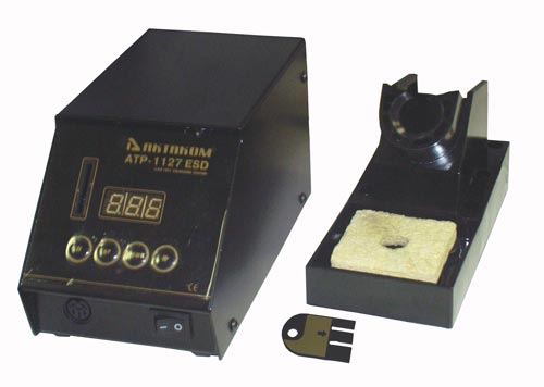

Паяльная станция Актаком АТР-1127
Назначение
Цифровая монтажная станция (только блок управления) АТР-1127, мощностью 100 Вт, диапазон t=200…450 °C, возможность блокировки заданного температурного режима с помощью карты-ключа, режим энергосбережения, функция стабилизации температуры, антистатическая защита.
Паяльник АТР-1127-Н3 поставляется как дополнительная опция.
Особенности
  • Легкий процесс управления кнопкой ввода, расположенной на передней панели станции;
  • Карта-ключ предохраняет от случайного сбоя установленных температур, а также позволяет обеспечить строгий контроль процесса пайки;
  • Эффективна при бессвинцовой технологии пайки;
  • Простота замены паяльного наконечника;
  • Эргономичная форма ручки паяльника;
  • Простота калибровки;
  • Антистатическая защита;
  • Режим энергосбережения;
  • Функция стабилизации температуры;
  • Функция автоматического отключения.
Технические параметры
  • Станция
  • Потребляемая мощность 100 Вт;
  • Диапазон температур 200-450 °С;
  • Выходное напряжение 27 В;
  • Габаритные размеры 100 х 106 х 188 мм;
  • Масса 2,2 кг.
Паяльник
  • Потребляемая мощность 90 Вт / 27 В;
  • Размер паяльника 175 мм;
  • Масса паяльника 45 г.
Комплект поставки
  • 1. Cтанция (только блок управления)
  • 2. Карта-ключ
  • 3. Шнур питания
  • 4. Держатель паяльника
  • 5. Руководство по эксплуатации
Дополнительная комплектация
  • 1. АТР-1127-Н3 - паяльник
  • 2. АТР-8205 - наконечник
ПАяльная станция Актаком АТР-1127
