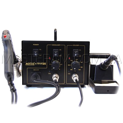

Демонтажная станция Aoyue-701A+
Ремонтная система Aoyue 701A+, совмещающая монтажную и демонтажную паяльные станции в одной, для максимальной эффективности.
Предназначена для ремонта всех типов печатных плат. Легкий монтаж/демонтаж. Гальваническая развязка жала демонтажного паяльника позволяет избегать повреждения выпаиваемых элементов. Использование керамического нагревателя способствует быстрому набору температуры и длительному сроку эксплуатации системы в целом.

  • На передней панели станции расположены клавиши вкл/выкл: питания, паяльника, экстрактора припоя; аналоговые регуляторы температуры паяльника и экстрактора припоя. На задней панели станции расположен плавкий предохранитель на 2 А. Мягкие резиновые ножки на нижней панели обеспечивают устойчивость станции во время работы.
  • Паяльник и экстрактор припоя могут быть отрегулированы независимо друг от друга.
  • Индикатор на ручке экстрактора припоя отмечает заполненность контейнера и необходимость смены пружинного фильтра.
  • В базовую комплектацию входят три сменных насадки экстрактора припоя (S, M, L) и стандартное жало. Производитель предлагает широкий выбор сменных паяльных жал. Вы можете дополнительно приобрести жала специального назначения и самостоятельно их заменить. Смотрите раздел: Паяльное оборудование/Паяльные станции/Жала.
  • Входящие в комплект чистящие иглы позволят продлить срок службы насадок экстрактора припоя.
  • Антистатическое исполнение станции дает возможность работать с компонентами, чувствительными к статическому электричеству.
  • Паяльная станция поставляется в картонной коробке с защитным пенопластовым каркасом.
