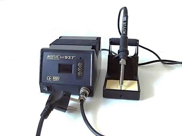

Паяльная станция AOYUE 937+ с регулируемым термо-стабилизатором и цифровой индикацией.
  • Напряжение на паяльнике 24 В для обеспечения безопасности
  • пользователя
  • Удобная передняя панель с возможностью установки темпераутры с
  • точностью 2 °С
  • Электро-статически безопасное исполнение.
  • Используется керамический нагревательный элемент, экономный и
  • эффективный.
  • Совместим с различными типами сменных жал
  • Предназначена для ремонта электро-радиооборудования
  • Встроенный датчик поддерживает постоянную и точную температуру
Технические характеристики
Станции
  • Диапазон температур 200 ˚С- 480 ˚С
  • Регулировка температуры Сенсорная, дискретная
  • Стабилизация температуры +/- 1 ˚С
  • Индикация температуры Цифровая
  • Потребляемая мощность 45 Вт
  • Рабочее напряжение 220 В
  • Тип разъема паяльника 5-ти контактный
  • Размеры 140 х 80 х 120 мм
  • Вес 1,3 кг
Паяльника
  • Сопротивление между заземлением и наконечником 2 Ом
  • Потенциал между заземлением и наконечником 2 мВ
  • Напряжение питания 24 В
  • Потребляемая мощность 50 Вт
  • Нагревательный элемент С001 (4-х контактный, керамический)
  • Комплектуется стандартным жалом Aoyue-I
  • Общая длина (без кабеля) 190 мм
  • Вес паяльника 55 г
  • 1.
    Микропроцессорное управление паяльной станции AOYUE 937+обеспечивает высокую стабильность заданной температуры на протяжении всего времени работы паяльной станции.
  • 2. Дискретная регулировка температуры позволяет легко установить температурный режим с точностью до 1 ˚С.
  • 3. Заданная температура отображается на цифровом дисплее, позволяя оператору постоянно контролировать температурный режим, что значительно повышает безопасность монтажа элементов и оборудования, критичных к перегреву.
  • 4. Функция Reset позволяет при необходимости сбросить текущие настройки станции.
  • 5. Керамический нагревательный элемент произведен по японской технологии с применением новейших материалов, что гарантирует быстрый разогрев жала паяльника до рабочей температуры, а также длительный срок его использования.
  • 6. Встроенный в нагревательный элемент температурный датчик с платиновым напылением поддерживает установленную температуру с высокой точностью.
  • 7. Паяльник комплектуется стандартным жалом Aoyue-I. Производитель предлагает широкий выбор сменных жал для проведения различных работ. Вы можете дополнительно приобрести жала специального назначения и самостоятельно их заменить. Смотрите раздел: Паяльное оборудование/Жала.
  • 8. Конструкция AOYUE 937+ позволяет разместить на одном рабочем месте две станции, установленные друг на друга.
  • 9. Антистатическое исполнение оборудования дает возможность работать с компонентами, чувствительными к статическому электричеству.
