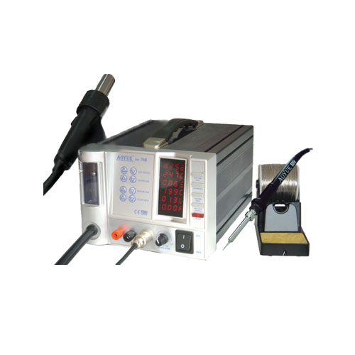

Паяльная станция AOYUE-768 имеет микропроцессорное управление.
В отличие от AOYUE-738 имеет встроенный источник питания постоянного тока, вольтметр и амперметр. Паяльник без дымоулавливателя. Цифровая индикация установленной и рабочей температуры на фене и паяльнике. Цифровая индикация выходного напряжения источника питания. Настройка времени работы фена (20-9999 сек). Удобная индикация мощности потока воздуха.
Автоматическая стабилизация температуры. Переходит в режим «sleep» после 10 минут бездействия системы. В начале работы предыдущие настройки устанавливаются автоматически. В комплекте - шесть насадок термофена, механический вакуумный пинцет, провода для тестирования и зарядки мобильных телефонов, запасной нагревательный элемент для паяльника
Паяльная станция AOYUE-768 имеет микропроцессорное управление. В отличие от AOYUE-738 имеет встроенный источник питания постоянного тока, вольтметр и амперметр. Паяльник без дымоулавливателя. Цифровая индикация установленной и рабочей температуры на фене и паяльнике. Цифровая индикация выходного напряжения источника питания. Настройка времени работы фена (20-9999 сек). Удобная индикация мощности потока воздуха.
Технические характеристики
Станции
  • Диапазон температур 100 °C – 480 °C
  • Регулировка температуры паяльника Дискретная
  • Регулировка температуры термофена Дискретная
  • Регулировка воздушного потока Дискретная
  • Регулировка напряжения блока питания Плавная
  • Потребляемая мощность 550 Вт (макс.)
  • Рабочее напряжение 220 В
  • Напряжение постоянного тока блока питания 1 - 15 В
  • Вольтметр 0 – 15 В
  • Амперметр 0 – 1,5 А
  • Время работы термофена в автоматическом режиме 20 - 9999 с
  • Воздушный поток 24 л/мин. (макс.)
  • Насос 803( диафрагменный)
  • Размеры 270 х 187 х 135 мм
  • Вес 4,8 кг
  • Разъем паяльника 5-ти контактный
  • Насадки 1124, 1130, 1197, 1010, 1313, 1818
Термофена
  • Нагревательный элемент 10094, (4-х контактный, с нихромовой спиралью)
  • Диаметр сопла 21,5 мм
  • Поток воздуха Линейный
Паяльника
  • Сопротивление между заземлением и наконечником 2 Ом
  • Потенциал между заземлением и наконечником 2 мВ
  • Нагревательный элемент С001 (4-х контактный, керамический)
  • Комплектуется стандартным жалом Aoyue-I
  • Общая длина (без кабеля) 190 мм
  • Вес 55 г
  • 1. На передней панели станции расположены клавиши вкл/выкл: сетевого питания, паяльника, термофена, блока питания постоянного тока, таймера, клавиша сброса заданных параметров. Сенсорные регуляторы: воздушного потока, температуры термофена, температуры паяльника, времени работы термофена. Линейный манометр. Цифровые индикаторы: заданной и текущей температуры термофена, измеряемых напряжения и силы тока, времени работы термофена, температуры паяльника. Разъемы: паяльника, термофена, пучка проводов тестера/блока питания. На задней панели станции расположен плавкий предохранитель на 3 А. Мягкие резиновые ножки на нижней панели обеспечивают устойчивость станции во время работы.
  • 2. Паяльник и термофен могут быть отрегулированы независимо друг от друга.
  • 3. Линейный манометр позволяет определить текущее давление воздушного потока термофена.
  • 4. Дискретная регулировка температуры позволяет быстро выставить требуемую температуру с точностью до 1 °C.
  • 5. Станция оборудована надежным диафрагменным насосом.
  • 6. Для защиты нагревательного элемента термофена предусмотрено автоматическое охлаждение после выключения станции.
  • 7. В базовую комплектацию входят шесть сменных насадок термофена (1124, 1130, 1197, 1010, 1313, 1818), комплект проводов в сборе для тестирования и питания мобильных телефонов, механический вакуумный пинцет. Производитель предлагает широкий выбор сменных насадок для монтажа/демонтажа микросхем различных типов и размеров. Вы можете дополнительно приобрести жала для паяльника и насадки для термофена специального назначения и самостоятельно их заменить. Смотрите раздел: Паяльное оборудование/Насадки.
  • 8. Комплект проводов в сборе: два провода с контактами для подключения к станции, два провода с зажимами-крокодилами, два провода с зажимами-крючками, один провод с коннектором Motorola V50, один провод с коннектором Samsung A300, один провод с универсальным коннектором Nokia.
  • 9. Таймер позволяет задать время, по истечении которого термофен отключится сам.
  • 10. Антистатическое исполнение станции дает возможность работать с компонентами, чувствительными к статическому электричеству.
  • 11. Паяльная станция поставляется в картонной коробке с защитным пенопластовым каркасом.
