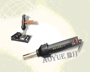

Портативная малогабаритная пяльная станция - термофен AOYUE-8032А++ - превосходное новшество в паяльной индустрии.
Турбинный мотор вырабатывает мягкий воздушный поток, который концентрирует температуру на рабочих компонентах, избегая колебаний воздуха, имеющихся в станциях с мембранным насосом.
Сенсорная регулировка температуры и воздушного потока. Цифровая индикация температуры и воздушного потока. В комплекте - четыре насадки.

  • 1. На ручке фена расположены кнопка вкл/выкл питания и кнопки регулировки воздушного потока и температуры. Имеется функция сброса ранее установленных параметров.
  • 2. Фен оборудован цифровым индикатором, что позволяет контролировать температурный режим на протяжении всего рабочего процесса.
  • 3. Дискретная регулировка температуры позволяет быстро выставить требуемую температуру с точностью до 1 °C.
  • 4. Автоматический режим охлаждения (после выключения) защищает нагревательный элемент.
  • 5. Турбинный двигатель создает мягкий вихревый поток воздуха.
  • 6. Антистатическое исполнение фена позволяет работать с компонентами, чувствительными к статическому электричеству.
  • позволяет работать с компонентами, чувствительными к статическому электричеству.
  • 7. В базовую комплектацию входят четыре сменных насадки (1195, 1196, 1198, 1313). Производитель предлагает широкий выбор сменных насадок для монтажа/демонтажа микросхем различных типов и размеров. Вы можете дополнительно приобрести насадки специального назначения и самостоятельно их заменить. Смотрите раздел:Паяльное оборудование/Паяльные станции/Насадки.
  • (1195, 1196, 1198, 1313). Производитель предлагает широкий выбор сменных насадок для монтажа/демонтажа микросхем различных типов и размеров. Вы можете дополнительно приобрести насадки специального назначения и самостоятельно их заменить. Смотрите раздел:Паяльное оборудование/Паяльные станции/Насадки.
  • 8. Фен упакован в картонную коробку с защитным картонным каркасом.
