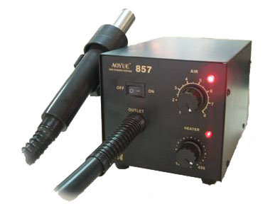

Паяльная станция AOYUE-857А++ в отличие от AOYUE-852 имеет цифровое (микропроцессор) управление воздушным потоком и температурой.
Сенсорная установка рабочих параметров. Цифровой дисплей отображает фактическую и установленную температуру, а так-же силу воздушного потока.
В отличие от AOYUE-852 и AOYUE-852А++ оснащена турбинным мотором, что позволило создавать более мощный и в то-же время более мягкий воздушный поток. Быстрый нагрев. Пригодна для ремонта BGA, пластиковых разъемов, динамиков для мобильных телефонов, и других электронных компонентов, установленных на печатных платах. Компактная и легкая паяльная станция.
Технические характеристики
Станции
  • Диапазон температур 100 °C – 450 °C
  • Регулировка температуры Сенсорная, дискретная
  • Регулировка воздушного потока Сенсорная, дискретная
  • Потребляемая мощность 270 Вт (макс.)
  • Рабочее напряжение 420 В
  • Воздушный поток 30 л/мин. (макс.)
  • Двигатель Турбинный
  • Размеры 192 х 132 х 121 мм
  • Вес 2,3 кг
  • Насадки 1197, 1198, 1010
Термофена
  • Нагревательный элемент 10094, (4-х контактный, с нихромовой спиралью)
  • Диаметр сопла 21,5 мм
  • Поток воздуха Линейный
  • 1. Термовоздушная станция Aoyue - 857А++ проста и надежна в эксплуатации, не требует дополнительного ухода. Невысокая цена и компактность делают ее особо привлекательной как для использования в быту, так и в сервисных центрах начального уровня.
  • 2. На передней панели станции расположены клавиша вкл/выкл питания и сенсорные регуляторы температуры и воздушного потока. Заданная температура отображается на цифровом дисплее. На задней панели блока расположен плавкий предохранитель на 5 А. Мягкие резиновые ножки на нижней панели обеспечивают устойчивость оборудования на рабочем столе.
  • 3. Турбинный двигатель генерирует мягкий вихревый воздушный поток.
  • 4. Дискретная регулировка температуры позволяет быстро выставить требуемую температуру с точностью до 1 °C.
  • 5. Автоматический режим охлаждения (после выключения) защищает нагревательный элемент
  • 6. В базовую комплектацию входят три сменных насадки (1197, 1198, 1010) и инструмент для демонтажа микросхем с двумя проволочными захватами - большим и малым. Производитель предлагает широкий выбор сменных насадок для монтажа/демонтажа микросхем различных типов и размеров. Вы можете дополнительно приобрести насадки специального назначения и самостоятельно их заменить. Смотрите раздел: Паяльное оборудование/Паяльные станции/Насадки.
  • 7. Антистатическое исполнение станции дает возможность работать с компонентами, чувствительными к статическому электричеству.
  • 8. Паяльная станция упакована в картонную коробку с защитным пенопластовым каркасом.
