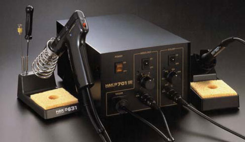

Паяльная станция Hakko-701
Техническая характеристика
Станция
  • Напряжение питания AC 220 - 240 В, 50 Гц, 150 Вт
  • Выходное напряжение AC 24 В
  • Вакуумный насос Двойной цилиндрический
  • Вакуум 600 мм рт.ст.
  • Скорость откачки 15 л/мин
  • ESD Антистатическая защита
  • Габаритные размеры 190 х 130 х 250 мм
  • Масса 5 кг
Паяльник
  • Напряжение питания AC 24 В, 50 Вт
  • Диапазон температур 200 - 480°С
  • Нагреватель Керамический
  • Напряжение утечки наконечника менее 2 мВ
  • Длина шнура 1.2 м
  • Время нагрева до 200oС 30 сек.
  • Сопротивление изоляции более 400 МОм при 400°С
  • Общая длина (без шнура) 190 мм
  • Масса (без шнура) 44 гр
Демонтажный пистолет
  • Напряжение питания DC 24 В, 50 Вт
  • Диапазон температур 380 - 480°С
  • Габаритные размеры 135 х 174 мм
  • Масса (без шнура) 120 гр
Особенности
  • Исполнение в E.S.D.
    безопасном варианте
  • Тонкая ручка для облегчения пользования в работе
  • Компактная конструкция, занимающая минимум пространства на рабочем месте
Комплектация
  • Станция
  • Паяльник
  • Демонтажный пистолет
  • Подставка под паяльник
  • Подставка под демонтажный пистолет
  • Отвертка специальная
  • Проволока
  • Цанга
  • Ключ
  • Пинцет специальный
  • Паста
  • Фильтр для припоя из пружины
  • Бумажный фильтр
  • Фильтр для припоя в сборе
