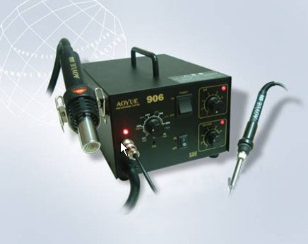

Паяльная станция AOYUE-906 в своем составе имеет термофен и паяльник без дымоулавливателя.
Аналоговая регулировка температуры и воздушного потока термофена, температуры паяльника. В комплекте - четыре насадки термофена.
  • - регулировка с помощью ручек на лицевой панели
  • - встроенный датчик, поддерживающий постоянную и точную температуру
  • - паяльник с функцией «антистатик», быстрый нагрев
  • - станция предназначена для монтажа и демонтажа электронных компонентов
  • - компактный корпус, занимающий небольшое место рабочего стола
  • - отвод для снятия электростатического напряжения

  • 1. На передней панели станции расположена клавиши вкл/выкл питания и паяльника, аналоговые регуляторы температуры и воздушного потока термофена, температуры паяльника. На задней панели станции расположен плавкий предохранитель на 3 А. Мягкие резиновые ножки на нижней панели обеспечивают устойчивость станции во время работы.
  • 2. Паяльник и термофен могут быть отрегулированы независимо друг от друга.
  • 3. Станция оборудована надежным диафрагменным насосом.
  • 4. Для защиты нагревательного элемента термофена предусмотрено автоматическое охлаждение после выключения станции.
  • 5. В базовую комплектацию входят четыре сменных насадки термофена (1124, 1130, 1196, 1197). Производитель предлагает широкий выбор сменных насадок для монтажа/демонтажа микросхем различных типов и размеров. Вы можете дополнительно приобрести жала для паяльника и насадки для термофена специального назначения и самостоятельно их заменить. Смотрите раздел: Паяльное оборудование/Насадки.
  • 6. Антистатическое исполнение станции дает возможность работать с компонентами, чувствительными к статическому электричеству.
