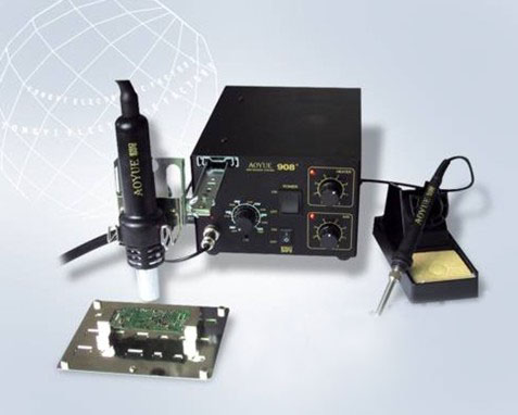

Паяльная станция Aoyue-908+
Общие сведения
Паяльная станция AOYUE-908+ в отличие от AOYUE-906 позволяет эффективно поддерживать расстояние между платой и насадкой термофена, благодаря чему можно поддерживать стабильный и легко повторяемый режим пайки/выпайки..
Аналоговая регулировка температуры и воздушного потока термофена, температуры паяльника. Паяльник с функцией «антистатик», быстрый нагрев. Особенно рекомендуется для ремонта мобильных телефонов, PCB пластиковых разъемов, металлических покрытий, BGA, IC, и т. д.

  • 1. На передней панели станции расположены клавиша вкл/выкл питания, клавиша вкл/выкл паяльника, аналоговые регуляторы температуры и воздушного потока термофена, аналоговый регулятор температуры паяльника. На задней панели станции расположен плавкий предохранитель на 5 А. Мягкие резиновые ножки на нижней панели обеспечивают устойчивость станции во время работы.
  • 2. Паяльник и термофен могут быть отрегулированы независимо друг от друга.
  • 3. Держатель термофена раздвижной, с регулируемым углом наклона термофена. Закреплен на станине, расположенной внутри станции.
  • 4. Станция оборудована надежным диафрагменным насосом.
  • 5. Для защиты нагревательного элемента термофена предусмотрено автоматическое охлаждение после выключения станции.
  • 6. В базовую комплектацию входят четыре сменных насадки (1124, 1130, 1196, 1197) и механический вакуумный пинцет. Производитель предлагает широкий выбор сменных насадок для монтажа/демонтажа микросхем различных типов и размеров. Вы можете дополнительно приобрести насадки специального назначения и самостоятельно их заменить. Смотрите раздел: Паяльное оборудование/Насадки.
  • 7. Антистатическое исполнение станции дает возможность работать с компонентами, чувствительными к статическому электричеству.
  • 8. Паяльная станция поставляется в картонной коробке с защитным пенопластовым каркасом.
