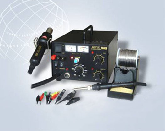

Паяльная станция AOYUE-909 в отличие от AOYUE-768 имеет аналоговое управление.
Стрелочный вольтметр. Стрелочный амперметр. Встроенный блок питания постоянного тока. В комплекте - четыре насадки термофена, механический вакуумный пинцет, провода для тестирования и зарядки мобильных телефонов. Быстрая и легкая установка режимов работы с помощью регулировочных ручек
1. Многофункциональная станция с возможностью подключения питания на печатные платы до 15 В постоянного тока, 1,5 А.
2. Паяльник с функцией «антистатик», быстрый нагрев.
3. Аналоговая индикация температур
4. Малогабаритная удобная в использовании станция
Технические характеристики
Станции
  • Диапазон температур 100 °C – 500 °C
  • Регулировка температуры паяльника Аналоговая, плавная
  • Регулировка температуры термофена Аналоговая, плавная
  • Регулировка воздушного потока Аналоговая, плавная
  • Регулировка напряжения блока питания Аналоговая, плавная
  • Потребляемая мощность 250 Вт (макс.)
  • Рабочее напряжение 220 В
  • Напряжение постоянного тока 1 - 15 В
  • Вольтметр 0 - 15 В
  • Амперметр 0 - 1,5 А
  • Воздушный поток 24 л/мин. (макс.)
  • Насос 803( диафрагменный)
  • Размеры 250 х 188 х 126 мм
  • Вес 4,8 кг
  • Разъем паяльника 5-ти контактный
  • Насадки 1124, 1130, 1196, 1197
Фена
  • Нагревательный элемент 10093, (2-х контактный, с нихромовой спиралью)
  • Диаметр сопла 21,5 мм
  • Поток воздуха Линейный
Паяльника
  • Сопротивление между заземлением и наконечником 2 Ом
  • Потенциал между заземлением и наконечником 2 мВ
  • Нагревательный элемент С001 (4-х контактный, керамический)
  • Комплектуется стандартным жалом Aoyue-I
  • Общая длина (без кабеля) 190 мм
  • Вес 55 г
  • 1. На передней панели станции AOYUE-909 расположены клавиши вкл/выкл: блока питания постоянного тока, паяльника. Также на передней панели есть регуляторы: воздушного потока, температуры термофена, температуры паяльника, напряжения блока питания. Разъемы: паяльника, проводов тестера/блока питания. На задней панели станции расположен плавкий предохранитель на 5 А. Мягкие резиновые ножки на нижней панели обеспечивают устойчивость станции во время работы.
  • 2. Паяльник и термофен могут быть отрегулированы независимо друг от друга.
  • 3. Станция AOYUE-909 оборудована надежным диафрагменным насосом.
  • 4. Для защиты нагревательного элемента термофена предусмотрено автоматическое охлаждение после выключения станции.
  • 5. В базовую комплектацию входят четыре сменных насадки термофена (1124, 1130, 1196, 1197) и механический вакуумный пинцет. Производитель предлагает широкий выбор сменных насадок для монтажа/демонтажа микросхем различных типов и размеров. Вы можете дополнительно приобрести жала паяльника и насадки термофена специального назначения и самостоятельно их заменить. Смотрите раздел: Паяльное оборудование/Насадки.
  • 6. Комплект проводов в сборе: два провода с контактами для подключения к станции, два провода с зажимами-крокодилами, два провода с зажимами-крючками, один провод с коннектором Motorola V50, один провод с коннектором Samsung A300, один провод с универсальным коннектором Nokia.
  • 7. Антистатическое исполнение станции дает возможность работать с компонентами, чувствительными к статическому электричеству.
  • 8. Паяльная станция поставляется в картонной коробке с защитным пенопластовым каркасом.
