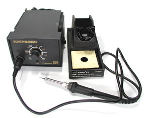

Паяльная станция Sunkko 936A
Аналоговая паяльная станция без индикации температуры паяльника (светодиод, отображающий режим работы нагревателя).
В комплекте один паяльник с керамическими нагревателем, встроенным термодатчиком. Жало - конус с торцом 0,4 мм, долговечное, хромированное.
  • антистатическое исполнение, гальваническая развязка, напряжение питания 24В обеспечивают безопасность электронных компонентов и платы.
  • паяльник 24 В, мощность 50 Вт;керамический нагревательный элемент обеспечивает надежность работы, долговечность и стабильность температуры.
  • в базовой комплектации жало - конус с торцом 0,4 мм, долговечное, хромированное; конструктивная совместимость паяльных жал с паяльными системами HAKKO и XYTRONIC обеспечивает большой выбор жал.
  • поставляемая в комплекте подставка с целлюлозной губкой для влажной очистки жала надежно предохраняет паяльник от механических повреждений при падении, а также от случайного касания разогретых частей.
По своим техническим характеристиками и ценовому уровню эта паяльная станция хобби-класса наиболее соответствует задачам как ремонта прежде всего портативной электроники (мобильные телефоны, видеокамеры и т.п.), бытовой техники, для макетирования и разработки, а также для сборочных операций при небольшом объеме производства.
