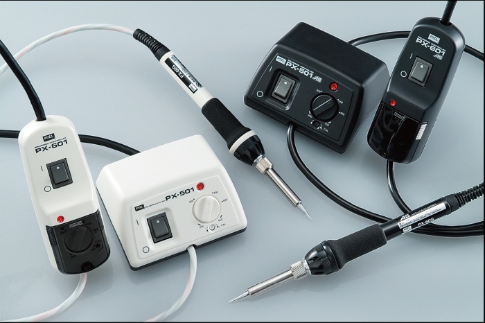

GOOT PX-601 - надежная паяльная станция с плавной регулировкой температуры 250- 450°C.
Простота и надежность - вот отличительные особенности этой модели!
В этой популярной паяльной станции принцип регулирования основан на определении температуры, как функции переменного электрического сопротивления керамического нагревателя. Проще говоря датчиком tº является керамический нагревательный элемент, меняющий свое сопротивление, в зависимости от температуры.
Чрезвычайно малые размеры и вес позволяют освободить место на рабочем столе, закрепив станцию на стене, или подвесить за сетевой шнур.
Элегантная упаковка и оригинальный дизайн позволяют использовать станцию в качестве подарка.
Особенности
  • Подходит для бессвинцовой пайки!
  • Быстрый старт (нагрев до 250°С за 12 сек. - запатентовано).
  • Отсутствие гальванической развязки компенсируется высоким сопротивлением изоляции (>100 Мом при 500В).
  • Высокая мощность керамического нагревателя (85 Вт) позволяет легко прогревать массивные детали.
  • Плавная регулировка температуры в пределах 250°-450°C.
  • Особо долговечные жала серии goot RX-60RT с многослойным покрытием (12 видов) просто превосходны, к тому же взаимозаменяемые с HAKKO 900 серии).
  • Для особо экономных подходят широко распространенные китайские жала.
  • Эргономичная обрезиненная ручка.
  • Светодиодный индикатор включения нагрева.
Технические характеристики
  • Напряжение питания 110-130, 220-240 В переменного тока 50/60 Гц
  • Потребляемая мощность 80-85 Вт
  • Диапазон температуры 250—450°C
  • Система контроля температуры Датчик обратной связи (контроль включения- выключения)
  • Сопротивление изоляции (500 В постоянного тока) > 100 MОм
  • Размеры Паяльник 195 мм (без шнура)
  • Блок станции 130 х 48 х 31 мм
  • Вес Паяльник 41 г (без сетевого шнура)
  • Блок станции 275 г (без сетевого шнура)
  • Колебания температуры, без нагрузки ± 3° C
  • Напряжение утечки < 0.1 мВ
  • Сопротивление заземления < 0.1 Ом
  • Длина шнура паяльника 1.2 м
  • Длина сетевого шнура 1.5
