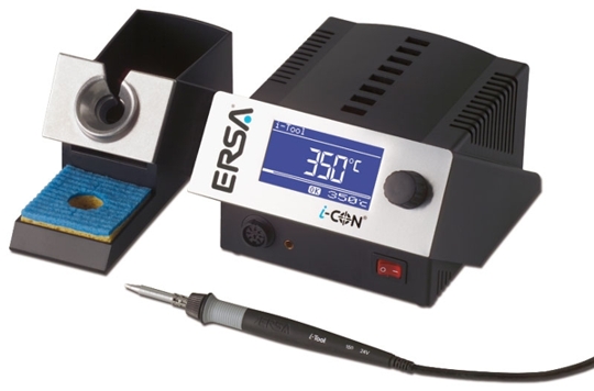

Антистатический одноканальный микропроцессорный управляющий блок с многоязычным интерфейсом (в т.ч.
на РУССКОМ языке), укомплектованный малогабаритным супермощным (до 150Вт / 24В) паяльником i-Tool и подставкой-держателем A48. Паяльник i-Tool охватывает широчайший диапазон приложений пайки - от миниатюрных SMD до массивных штыревых компонентов и многослойных печатных плат, требующих высокой термостабильности и мощности нагрева, особенно в бессвинцовой технологии. Автокалибровка выполняется контроллером, встроенным в рукоятку паяльника i-Tool, который также оснащен датчиком перемещения для быстрого (3 секунды) перехода из режима энергосбережения к рабочей температуре. Выбор динамики нагрева по cкорости/точности, установка лимитов отклонения температуры с акустической сигнализацией, диагностические сообщения на ЖК-дисплее. Вместо штатного паяльника i-Tool к станции могут подключаться и автоматически распознаваться инструменты ERSA ChipTool, X-Tool, Micro-Tool, Tech-Tool и PowerTool, совместимые с серей Digital2000A, а также загрузочный носитель памяти i-Set.
Технические характеристики
  • Индикация температуры цифровая
  • Регулировка температуры поворотно-нажимная ручка
  • Потребляемая мощность 80 Вт
  • Напряжение питания станции 220-240 В, 50 Гц
  • Предохранитель (медленный) 0,8А
  • Вторичное напряжение питания 24 В
  • Пиковая мощность 150 Вт
  • Средняя рабочая мощность 80 Вт
  • Класс безопасности I
  • Допустимая температура окружающей среды 0˚С- 40˚С
  • Диапазон температур 150 °С - 450 °С
  • Погрешность холостого хода < +/- 2°С
  • Сопротивление заземления жала < 2 Ом
  • Остаточное напряжение на жале < 2 мВ
  • Размеры 150 x 175 x 100 мм
  • Вес 2 кг
  • ПВХ шнур 2 м, с разъемом
