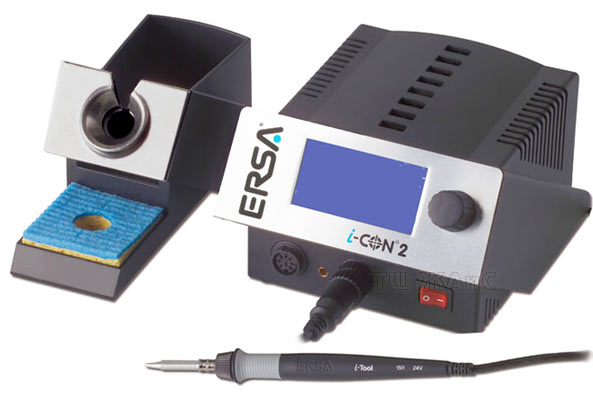

Станции
  • Напряжение электросети 220-240 В
  • Частота электросети 50-60 Гц
  • Предохранитель (медленный) 1.25 А
  • Напряжение электросети 110-120 В
  • Предохранитель (медленный) 2.5 А
  • Вторичное напряжение питания 24 В
  • Пиковая мощность 290 Вт
  • Средняя рабочая мощность 120 Вт
  • Класс безопасности 1
  • Окружающая температура 0-40 °С
  • Диапазон температур Цельсия 150-450 °С
  • Погрешность холостого хода < ±2 °С
  • Сопротивление заземления жала < 2 Ом
  • Остаточное напряжение на жале < 2 мВ скв
Паяльник
  • Напряжение питания 24 В
  • Максимальная мощность 150 Вт
  • Средняя мощность 80 Вт
  • Время разогрева до 350°С около 10 сек
Прочие характеристики
  • Технология управления температурой по обратной связи – SENSOTRONIC (PID)
  • Дисплей – ЖКИ синего цвета
  • Одновременное подключение двух инструментов
  • ПВХ шнур длиной 2 м с разъемом
  • Поворотно-нажимная ручка управления (i-OP)
  • Антистатическое исполнение
  • Соответствует стандартам MIL-SPEC/ESA
  • Протестировано VDE*, EMV
  • Подключаемые инструменты пайки и демонтажа:
  • к левому разъему: Power-Tool, Micro-Tool, Chip-Tool, X-Tool
  • к правому разъему: i-Tool
* тестирование произведено в Германии по нормативам, идентичным UL в США
  • Антистатический, термоустойчивый, очень гибкий шнур питания длинной 1.5.
    м
  • Антистатическое исполнение соответствует стандартам MIL-SPEC/ESA
  • В рукоятку паяльника встроен контроллер энергосбережения
Антистатический двухканальный микропроцессорный управляющий блок с многоязычным интерфейсом (в т.ч. на РУССКОМ языке), укомплектованный малогабаритным супермощным (до 150Вт / 24В) паяльником i-Tool и подставкой-держателем A-48.
Паяльник i-Tool охватывает широчайший диапазон приложений пайки - от миниатюрных SMD до массивных штыревых компонентов и многослойных печатных плат, требующих высокой термостабильности и мощности нагрева, особенно в бессвинцовой технологии.
Автокалибровка выполняется контроллером, встроенным в рукоятку паяльника i-Tool, который также оснащен датчиком перемещения для быстрого (3 секунды) перехода из режима энергосбережения к рабочей температуре.
Выбор динамики нагрева по cкорости/точности, установка лимитов отклонения температуры с акустической сигнализацией, диагностические сообщения на ЖК-дисплее.
Второй канал управляющего блока готов для подключения еще одного паяльника ERSA, или демонтажного инструмента ERSA (ChipTool, TechTool, PowerTool, MicroTool, CU100A) по выбору, или IST-103
 Паяльные станции IC-2000A
