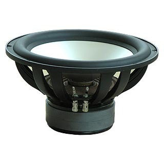

Динамик НЧ Wavecor SW310WA01-01
Низкочастотный громкоговоритель, спроектированный для качественного воспроизведения низкочастотного сигнала.
Он работает одинаково хорошо как в составе качественной стереосистемы так и в составе домашнего кинотеатра.
Конструктивные особенности:
  • Чрезвычайно твердый алюминиевый конус, чтобы гарантировать поршневое движение в высоких уровнях и для лучшей теплопередачи в высоких непрерывных величинах мощности.
  • Улучшеная форма конуса для пониженного искажения.
  • Специально сконструированное шасси для более низкой скорости воздушного потока, понижающей звуковое искажение.
  • Большая двигатющая система с 2” диаметрами звуковой катушки и 145-миллиметровым магнитом для лучшего управления и эффективности.
  • Стабилизирующие кольца для пониженного высокоуровневого искажения.
  • Линейная подвеска с особенным демпфером CONEX (крестовина) для длительной работы в краиних рабочих условиях.
  • Звуковая катушка с 4 слоями для увеличенного управления и лучших рабочих характеристик при работе в малых обыемах.
