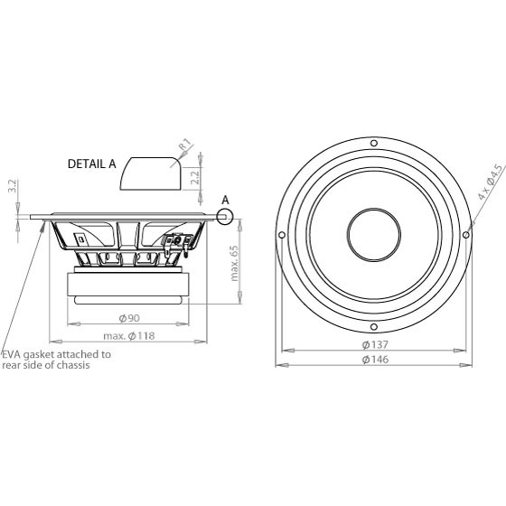

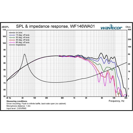

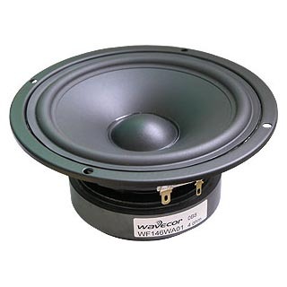

Динамик СЧ/НЧ Wavecor WF146WA01-01
Параметры СЧ/НЧ динамика WF146WA01-01:
Диаметр динамика 5¾"
Номинальное сопротивление 4ом
Чувствительность 90дБ
Резонансная частота "Fs" 57.5Гц
Сопротивление звуковой катушки "Re" 3.2 Ом
Механическая добротность "Qms" 7.0
Электрическая добротность "Qes" 0.44
Полная добротность "Qts" 0.41
Площадь диффузора "Sd" 95кв.см
Эквивалентный объем "Vas" 9.4л
Максимальный линейных ход "Xmax" 3 мм
Индуктивность звуковой катушки "Le" 0.20 мГ
Масса подвижной системы "Mms" 10.4г
Форс фактор "Bl" 5.2Tm
