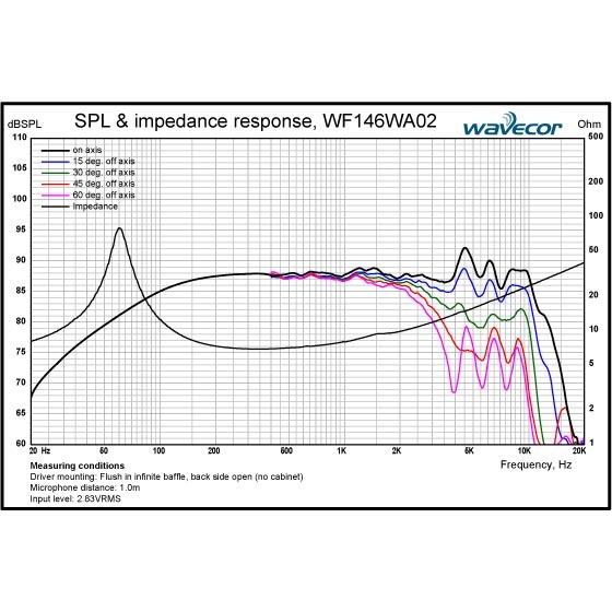

Параметры СЧ/НЧ динамика WF146WA01-01:
Диаметр динамика 5¾"
Номинальное сопротивление 8ом
Чувствительность 87.5дБ
Резонансная частота "Fs" 60Гц
Сопротивление звуковой катушки "Re" 6.3Ом
Механическая добротность "Qms" 7.0
Электрическая добротность "Qes" 0.56
Полная добротность "Qts" 0.52
Площадь диффузора "Sd" 95кв.см
Эквивалентный объем "Vas" 9.4л
Максимальный линейных ход "Xmax" 3 мм
Индуктивность звуковой катушки "Le" 0.32 мГ
Масса подвижной системы "Mms" 9.7г
Форс фактор "Bl"
6.4Tm
