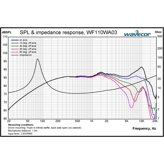

Параметры СЧ/НЧ динамика WF110WA03-01:
Выбираем схему BMS для заряда литий-железофосфатных (LiFePO4) аккумуляторов
Диаметр динамика 4½"
Номинальное сопротивление 8ом
Чувствительность 86.5дБ
Резонансная частота "Fs" 78Гц
Сопротивление звуковой катушки "Re" 6.3Ом
Механическая добротность "Qms" 8.5
Электрическая добротность "Qes" 0.64
Полная добротность "Qts" 0.51
Площадь диффузора "Sd" 55кв.см
Эквивалентный объем "Vas" 3.0л
Максимальный линейных ход "Xmax" 4 мм
Индуктивность звуковой катушки "Le" 0.18 мГ
Масса подвижной системы "Mms" 6.0г
Форс фактор "Bl"
5.9 Tm
