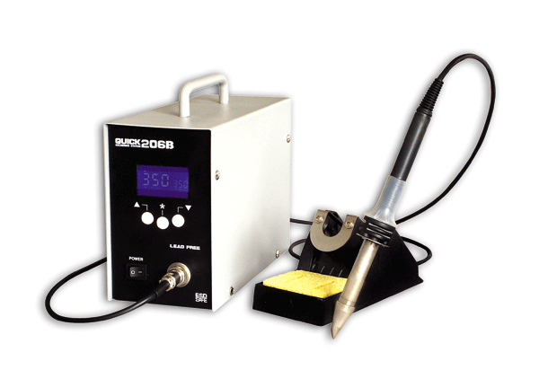

Паяльная станция Quick Electronic-206B ESD
  • Индукционная цифровая паяльная станция с обратной связью по температуре.

  • Программируемый «спящий» режим.
  • Принцип действия нагрева поверхности паяльной насадки заключается в перемагничивании токопроводящего ферромагнитного материала паяльной насадки за счет высокочастотных токов с последующим выделением тепла.
  • Светодиодный дисплей для отображения температуры.
  • Программирование пароля для настройки рабочей температуры.
  • Цифровая калибровка температуры паяльника.
  • Термостойкий шнур питания паяльника.
  • Антистатическая защита (ESD).
  • Работа с бессвинцовым припоем (Lead Free).
  • Техническая харктеристика
    • Мощность паяльной станции 180 Вт
    • Температурный диапазон 50-600 °С
    • Напряжение питания паяльной станции ~220 В
    • Напряжение/Частота питания паяльника 48 В/400 КГц
    • Стабильность температуры ±1 °С
    • Сопротивление между паяльной насадкой и заземлением <2 Ом
    • Потенциал между паяльной насадкой и заземлением <2 мВ
    • Габаритные размеры 245 × 100 × 200 мм.
    • Вес 2 кг.
