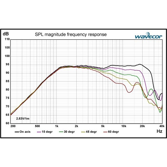

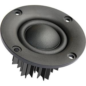

Благодаря применению шелкового диффузора данная головка обладает мягким и натуральнам звучанием.

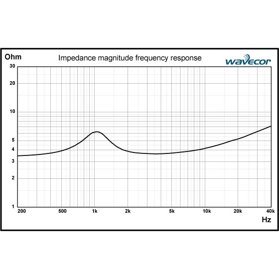

Также у головки довольно низкая резонансная частота и большои диапозон воспроизводимых частот, что позволяет применять ее в высококачественных системах с применением разделительных фильтров низких порядков. Применение ферромагнитной жидкости позволило повысить мощность головки.

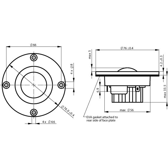

Конструктивные особенности:
  • Резонансная частота "Fs" 1050 Гц;
  • Материал диффузора Шелк;
  • Диаметр диффузора 30 мм;
  • Применена ферромагнитная жидкость.
