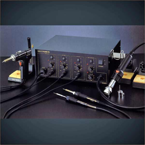

Паяльная станция Hakko-702B
Многофункциональная станция в антистатическом исполнении
  • Ремонтная станция для всех видов печатных плат с монтажом компонентов в отверстиях и на поверхности (DIP и SMD).
  • Компактная конструкция занимает значительно меньше места на столе.
  • Огромное разнообразие возможных для использования паяльных головок/наконечников от хорошо известных существующих станций и устройств фирмы HAKKO.
  • Конструкция, защищенная от статического электричества.

Станция
  • Потребляемая мощность 500 Вт
  • Выходное напряжение 24 В переменного тока
  • Температура 200 – 480 °C
  • Выходное напряжение 24 В постоянного тока
  • Генератор вакуума Вакуумный насос с двойным цилиндром
  • Давление вакуума 600 мм рт.
    ст
  • Скорость всасывания 15 л/мин
  • Температура 380 – 480 °C
  • Термовоздушный монтаж и демонтаж SMD-компонентов
  • Напряжение сети 100, 110, 220–240 В переменного тока
  • Насос Диафрагменный
  • Скорость поддува 23 л/мин (макс.)
  • Температура 100 – 420 °C
  • Внешние габариты 360 x 266 x 150 мм
  • Вес 10.0 кг
Паяльник
  • Потребляемая мощность 50 Вт
  • Сопротивление между наконечником и заземлением < 2 Ом
  • Потенциал между наконечником и заземлением < 2 мВ
  • Нагревательный элемент Керамический
  • Стандартный паяльный наконечник 900S-T-I, 900M-T-B
  • Шнур 1.2 м
  • Общая длина (без шнура) 176 мм, 190 мм
  • Вес (без шнура) 25 г , 44 г
Демонтажный пистолет
  • Сопротивление между наконечником и землей < 2 Ом
  • Потенциал наконечника относительно земли < 2 мВ
  • Стандартный наконечник A1003 (Наконечник S ø1,0 мм)
  • Внешние габариты 135 x 174 мм
  • Вес (без шнура) 120 г
Термовоздушный паяльник
  • Потребляемая мощность 250 Вт
  • Общая длина (без шнура) 196 мм
Особенности выбора паяльнолй станции
  • Для паяльника НАККО-900S (рекомендуется для миниатюрной пайки) изготавливаются паяльные насадки серии 900S-T
  • Для паяльника НАККО-907 (рекомендуется для пайки в рабочем режиме) изготавливаются паяльные насадки серии 900M-T
  • Для паяльника HAKKO-908 (рекомендуется для мощной пайки) изготавливаются паяльные насадки серии 900L-T
  • Для термофена сопла нужно выбирать из серий АТР-89 (АКТАКОМ), для термовоздушных станций (HAKKO) и A-1xxx (QUICK)
  • Данная станция может использоватся с термопинцетом HAKKO-950
  • С демонтажным пистолетом HAKKO-809
  • С демонтажными паяльниками HAKKO-815, HAKKO-816
Паяльные станции НAKKO-702B
