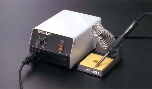

Преимущества
  • В 3 раза более быстрое регулирование температурного режима, чем у обычных паяльников.HAKKO 931 оборудован 90-ваттным высокоэффективным нагревательным элементом, вмонтированным в паяльную головку.
    Такая конструкция, в которой нагревательный элемент и головка соединены вместе, демонстрирует значительно более быстрое регулирование температурного режима — ускорение до трех раз по сравнению с обычным керамическим нагревательным элементом. Это позволяет использовать HAKKO 931 для пайки многослойных плат с высокой степенью отвода тепла. Кроме того, температурный датчик внутри головки в комбинации с разработанной HAKKO уникальной системой контроля температуры обеспечивают контроль температуры с высокой точностью.
  • Паяльная головка HAKKO 902 со встроенным нагревательным элементом. HAKKO 902 — это головка паяльника и нагревательный элемент, объединенные в единый модуль с целью устранения зазоров между головкой и нагревателем, что значительно повышает как эффективность нагревания, так и реакцию нагревателя.
  • Более короткое время разогрева. Время разогрева составляет всего треть от того, которое демонстрируют обычные паяльники с керамическими нагревательными элементами (на основании тестов, проведенных HAKKO).
  • Возможна пайка многослойных печатных плат. HAKKO 902 можно использовать для пайки тех мест на многослойных печатных платах, где имеются большие потери тепла.
  • Повышенная теплопередача. Превосходная передача тепла от нагревательного элемента повышает эффективность нагревания, сокращает время разогрева и минимизирует флуктуации температуры в процессе пайки.
  • Более быстрое восстановление температурного режима. Повышенная скорость отклика датчика делает подачу тепла равномерной и обеспечивает более точный контроль температуры головки. Высококачественная, равномерная пайка возможна даже при использовании тонких головок.

Станция
  • Потребляемая мощность 100 Вт
  • Установка температуры Аналогового типа
  • Выходное напряжение 24 В переменного тока
  • Диапазон температур 200–450 ˚С (392–842 ˚F)
  • Точность установки температуры ± 10 ˚С (± 18 ˚F) при установке температуры с помощью регулятора ± 2 ˚С (± 3.6 ˚F) при выборе одной из жестко определенных температур холостого режима
  • Внешние габариты 135 x 95 x 190 мм (5.3 x 3.7 x 7.5 in), не считая шнура и подставки для паяльника
  • Вес Около 2.7 кг (6.0 lb)
Паяльник
  • Потребляемая мощность 90 Вт при напряжении 24 В переменного тока
  • Сопротивление между жалом и землей < 2.0 Ом
  • Напряжение утечки < 0.6 В
  • Нагревательный элемент Встроенный в паяльную головку
  • Соединительный шнур 5-контактный завинчивающийся разъем
  • Общая длина 180 мм (7.0 дюйма) (не считая шнур)
  • Вес 45 г (0.09 lb) (не считая шнур)
Подставка для паяльника
  • Габариты основания 80 x 137 мм (3.1 x 5.4 in)
  • Внутренний диаметр держателя для паяльника 30 мм (1.2 in)
Комплектация
  • Станция
  • Паяльник с насадкой A-1080
  • Подставка
  • Отвертка для колпачка
  • Инструкция по эксплуатации
