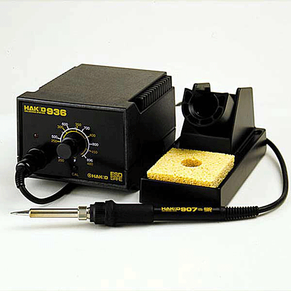

Паяльная станция Hakko-936
  • сверхбыстрый разогрев с отличной теплоотдачей позволяет осуществлять высококачественную пайку при более низкой температуре наконечника.
  • встроенный в керамический нагреватель датчик поддерживает установленную температуру с точностью до 0.5ºС.
  • нагреватель может развивать температуру до 700ºС.
Это позволяет достигнуть быстрой теплоотдачи и высокой эффективности в работе.
  • НАККО 936 предлагает оператору широкий выбор наконечников различного профиля для оптимизации монтажа. Каждый наконечник имеет защитное покрытие от окисления и коррозии, основа – из чистой меди, позволяет оптимизировать теплопередачу. Основной материал покрыт слоем железа и хрома, конец залужен припоем.
  • для удобства работы оператора и для облегчения использования в паяльниках НАККО 907 и 908 применена более тонкая ручка, изготовленная из теплоизоляционного материала.
  • установленная температура может меняться в зависимости от конфигурации наконечника. В случае необходимости, при смене профиля наконечника, температуру можно скорректировать устройствами регулировки температуры.
  • паяльные станции калибруются по температуре при помощи термометра НАККО 191 регулятором CAL, находящимся на передней панели станции.
  • расплавленный припой собирается на специальную подставку.
  • компактные размеры позволяют занимать минимальное пространство на рабочем столе.
  • конструкция позволяет соединять на одном рабочем месте две станции, устанавливая одну на другую.
  • шкала температур по Цельсию и по Фаренгейту.
  • фиксирующий винт предохраняет от случайного сбоя установленной температуры.
  • выпускается в двух модификациях: обычной и антистатической (E.S.D.).
