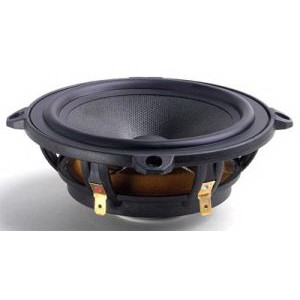

Динамическая головка М500Neo предназначена для установки в кик-панели или торпедо в объемы до 2 литров, и обеспечивают высококачественный звук при очень малой посадочной глубине - 36.2 мм .
Конструктивные особенности:
  • Диффузор выполнен из углеволокна с пропитками.
  • Звуковая катушка из бескислородной меди намотана на алюминиевом каркасе.
  • Неодимовый магнит находится внутри катушки диаметром 54 мм.
  • Корзина из полимера РРО спечена с подвесом диффузора.
