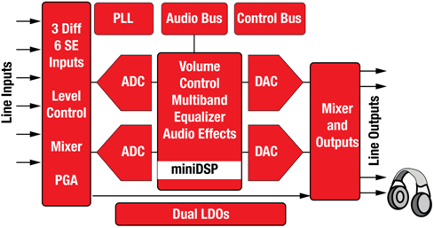

Устройство включает в себя 24-битный стерео ЦАП, 24-битный стерео АЦП и систему фазовой автоподстройки частоты и позволяет разработчикам выпускать высококачественные и недорогие решения саундбаров, а благодаря наличию базовой разработки Value Soundbar Reference Design Kit, выпуск этих продуктов на рынок значительно ускоряется. Решения на базе аудиокодека PCM3070 значительно дешевле решений и устройств на дискретных элементах.
Помимо основных аналоговых узлов, в состав устройства входят блоки цифровой обработки сигналов с фиксированными и конфигурируемыми параметрами, программируемые входы и выходы, интегрированные регуляторы напряжения и гибкий цифровой интерфейс.
Два miniDSP ядра являются полностью программируемыми, поддерживают специализированные для приложения алгоритмы и доступны для воспроизведения и записи. Целевые алгоритмы, такие как эквалайзер, кроссовер, контроль динамического диапазона, интеллектуальное управление громкостью и другие алгоритмы пост-обработки загружаются в аудиокодек после подачи питания.
Часть аудикодека, предназначенная для записи, поддерживает работу с частотой дискретизации от 8 кГц моно до 192 кГц стерео и содержит входные каналы с программируемыми параметрами с поддержкой несимметричного и дифференциального входа.
Для питания аналоговой части аудиокодека требуется напряжение в диапазоне 1.5 В – 1.95 В, для питания цифровой части – 1.26 В – 1.95 В. С целью упрощения проектирования устройств на базе PCM3070, регуляторы напряжения интегрированы, что позволяет питать аналоговую часть напряжением 1.8 В – 3.6 В, цифровую часть – 1.5 В – 3.6 В.
Блок-схема аудио кодека PCM3070

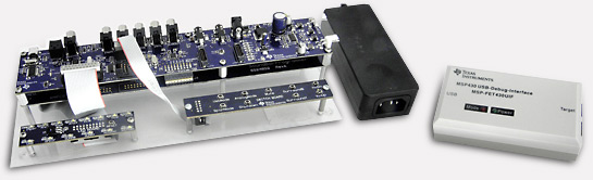

Отладочные инструменты и поддержка
Аудиокодек PCM3070 является ядром базовой разработки Value Soundbar Reference Design Kit.
Texas Instruments: Базовая разработка на PCM3070
Это высокоинтегрированное решение, оптимизированное с целью снижения стоимости конечного продукта на 30%, по сравнению с решением на дискретных элементах. С помощью данного проекта разработчики смогут предоставить на рынок конечный продукт всего за восемь недель. Наряду с аудиокодеком PCM3070, плата базовой разработки вкючает в себя: цифровой аудиоресивер DIR9001, USB АЦП PCM2705, усилитель D-класса TPA3110D2 и микроконтроллер MSP430F2131 с ультранизким энергопотреблением. Кроме того, компания предоставляет все проектные файлы, программное обеспечение и документацию.
