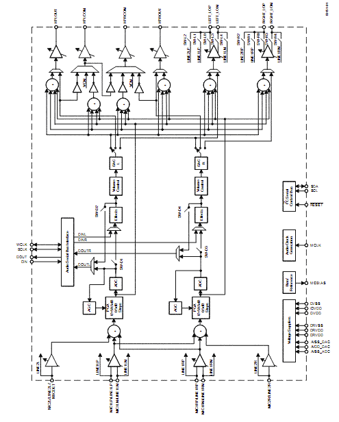

TLV320AIC3101 – стерео-аудиокодек с низким энергопотреблением позволяет применять микросхему в портативной технике с батарейным питанием. TLV320AIC3101 включает в себя программируемый микрофонный предусилитель, АРУ, мультиплексор входных сигналов. Интегрированный в кодек программируемый цифровой фильтр позволяет вырезать шум во время записи аудиосигнала. Микросхема содержит четыре выходных драйвера, которые позволяют работать на различную нагрузку – до четырех каналов на 16 Ом каждый. Стерео-аудио ЦАП поддерживает частоту выборки от 8 кГц до 96 кГц, а также имеет встроенный цифровой фильтр. Управление кодеком осуществляется по I2C, а данные передаются по I2S.

Функциональная схема TLV320AIC3101 здесь.
