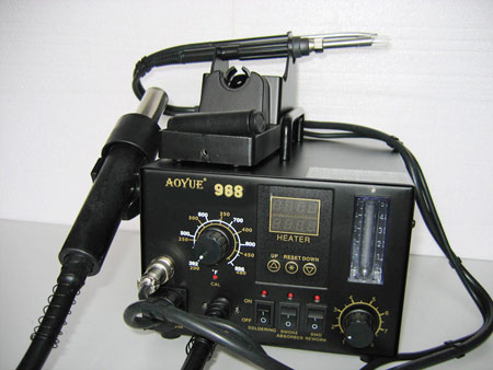

Термовоздушная паяльная станция Aoyue-868
Паяльная станция AOYUE 868 идеальна для точной пайки SMD компонентов.
Специальный термофен с тонким соплом для бесконтактной пайки сложных соединений и других высокоточных работ. Аналоговая регулировка температуры и воздушного потока. В комплекте - три насадки термофена. Удобная тонкая ручка фена. Преимущества PTC (положительный температурный коэффициент) нагревательного элемента – быстрый нагрев, долгосрочность. Автоматическая подача холодного воздуха после использования для охлаждения. Наилучше приспособлена для работы с интегральными микросхемами.
