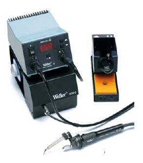

Паяльная станция Weller WSF 81D5
Техническая характеристика
Станция
  • Регулировка температуры паяльника дискретная
  • Индикация температуры цифровая
  • Точность ± 9 °С
  • Число каналов 1х WSFP5
  • Потребляемая мощность 90 Вт
  • Рабочее напряжение 220 В, 50 Гц
  • Выходное напряжение 24 В, перем.
    (паяльник) и 24 В, пост. (блок подачи припоя)
  • Предохранитель 800мАх 220В
  • Размеры блока 120 X 217 X 199 мм
Паяльник
  • Температурный диапазон 50 °С – 450 °С
  • Потребляемая мощность 80 Вт
  • Напряжение питания 24 В, перем.
  • Комплектуется жалом стамеска изогнутая, LT HX
  • Диаметр проволочного припоя 0,5 – 0,8 мм
Болк подачи припоя
  • Напряжение питания 24 В, пост.
  • Загрузка до 1 кг припоя на катушке
  • Диаметр проволочного припоя 0,5 – 1,0 мм
  • Непрерывная подача припоя 10 - 100% максимальной скорости
  • Автоматическая подача припоя 1 - 10 мм
Комплектация
  • 1.Силовой блок WSF 81D – 1 шт
  • 2.Паяльник WSFP5 – 1 шт
  • 3.Блок подачи припоя WSF 2 – 1 шт
  • 4.Подставка для паяльника AKS - 1 шт
  • 5.Чистящая губка Weller – 1 шт
  • 6.Коннектор Jack 3,5мм для подключения контура заземления
  • 7.Кабель питания – 1 шт
  • 8.Инструкция – 1 шт
  • 9.Упаковочная коробка с защитным пенопластовым каркасом – 1 шт
