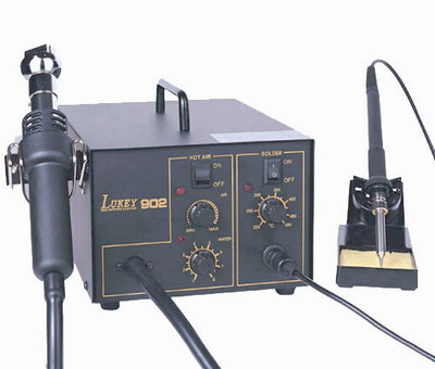

Регулировка рабочей температуры жала паяльника, потока горячего воздуха и интенсивности обдува позволяет снизить стоимость устройства не в ущерб качеству его работы.
Два отдельных индикатора состояния нагрева для фена и паяльника (горит постоянно - идет нагрев; мигает - рабочий режим, оборудование готово к использованию; не горит - нагрев отключен, жало или фен остывает). Широкий диапазон рабочих температур позволят применять данное устройство в самых разнообразных условиях. Станция укомплектована четырьмя сменными насадками различного диаметра для фена, что обеспечивает универсальность применения данного оборудования.
Керамический нагревательный элемент паяльника позволяет избежать поражения электронных компонентов напряжением, которое могло бы образоваться на жале при использовании обычного (металлического) нагревательного элемента. Удобная конструкция позволяет поменять, в случае необходимости, жало без проблем и лишних усилий.

  • Напряжение питания станции: 220-240 В
  • Потребляемая мощность: 350 Вт
  • Потребляемая мощность паяльника: 50 Вт
  • Потребляемая мощность нагревательного элемента фена: 250 Вт
  • Потребляемая мощность компрессора: 20 Вт
  • Диапазон рабочих температур паяльника, °C: 200 - 480
  • Диапазон рабочих температур фена, °C: 100 - 420
  • Тип нагревательного элемента паяльника: керамический
  • Тип нагревательного элемента фена: металлическая спираль
  • Тип компрессора: диафрагменный насос
  • Воздушный поток: 23 л/мин (максимум)
  • Электрическое сопротивление рабочей поверхности на корпус: до 2 Ом
  • Разность потенциалов между рабочей поверхностью и корпусом: до 2 mV
  • Габариты: 187 х 135 х 245 мм

  • Главный блок с феном горячего воздуха и кабелем питания
  • насадки для фена (4 шт.)
  • паяльник, подставка для паяльника
  • губка для очистки жала паяльника от нагара при работе
  • подставка для фена
